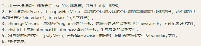

    @wwzhao 嗯嗯谢谢老师。我需要在不同的case下对骨架区域和流体区域进行相同的操作,之后利用mergeMesh耦合网格。是这样理解的吗

    @hongjiewang 不需要merge,只需要一个 case 文件夹就行。
    H 1 条回复 最后回复
    hongjiewang
    在 中回复了 wwzhao 最后由 编辑

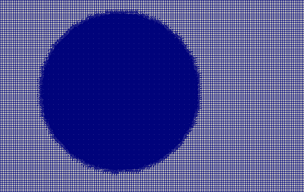

    @wwzhao 感谢回复~ 这种两个区域都需要进行网格划分也不需要mergeMesh吗,是说把同一个stl添加两次并命名不同,导入进来之后,在snappyHexMesh里面一个取inside,一个取outside?227d947d559e4d3bceb425a1594a690.jpg
    wwzhao 超神
    在 中回复了 hongjiewang 最后由 wwzhao 编辑

    @wwzhao 老师 我今天尝试了一下,已经成功生成。但是不确定我的操作是不是对的~麻烦老师帮我看一下。我的stl文件是一个中间的圆,我在refinementSurfaces中设置cellZoneInside选择inside;然后在refinementRegions下面的locationInMesh选择的是圆外一点。我是这样设置的,最后生成两个区域共存的网格,中间圆的网格比较密了。
    感谢老师~
    wwzhao 超神
    在 中回复了 hongjiewang 最后由 编辑
    @hongjiewang 看起来应该没问题,中间的网格密是因为用refinement region加密过了。

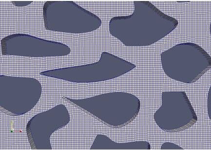

    @hongjiewang 不规则形状情况下网格划分实现了吗?能否分享下经验?万分感谢
    yuanlee2011
    @hongjiewang 已解决,美中不足的是边界不够丝滑
