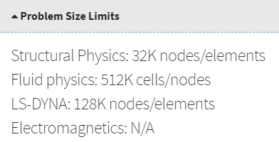

    @cfd_xfx 两三千万?确定是学生版的Ansys吗?我这装的2019的,就只能限制几十万网格量几万的节点这样子,2020的倒没装。
    cfd_xfxC 1 条回复 最后回复
    wangfei9088 大神
    在 中回复了 cfd_xfx 最后由 编辑
    @cfd_xfx 刚去Ansys官网逛了一圈,2020版也的标出了限制,:136:
    https://www.ansys.com/academic/free-student-products

    在 中回复了 wangfei9088 最后由 编辑
    @wangfei9088 北邮人下的破解版ansys啊,几十万网格肯定不够用
