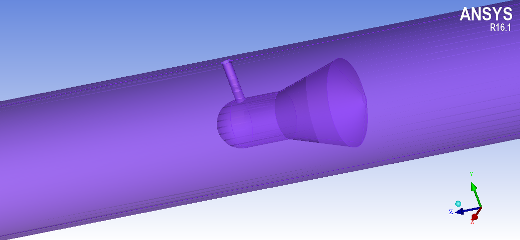

    1. 模型示意图:
    2. 锥体局部放大图:

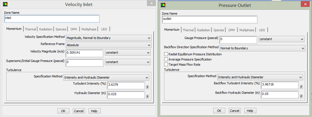

      • 速度入口,压力出口,其余为无滑移wall
      • RNG k-epsilon 标准壁面函数
      • pressure采用second order,其余为quick格式(网格为六面体网格,光顺后质量少部分在0.45,大部分0.5以上)
      • 湍流设置为湍流强度和水力直径
        • 入口湍流强度按照小管道Re不同而不同,水力直径设置为小管道的管径
        • 出口湍流强度按照大管道Re不同而不同,水力直径设置为大管道的管径

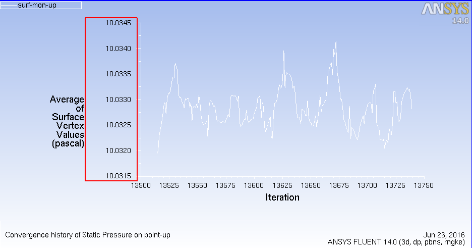

      • 监测的压力图(压力变化很小,基本等于10Pa)

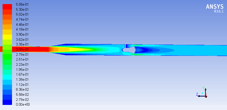

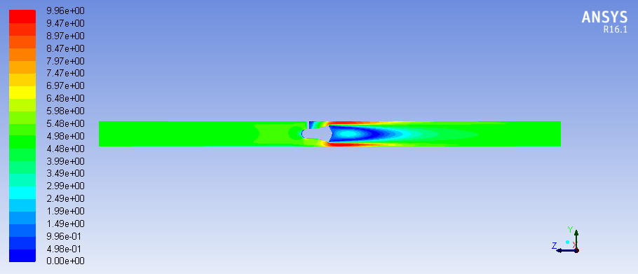

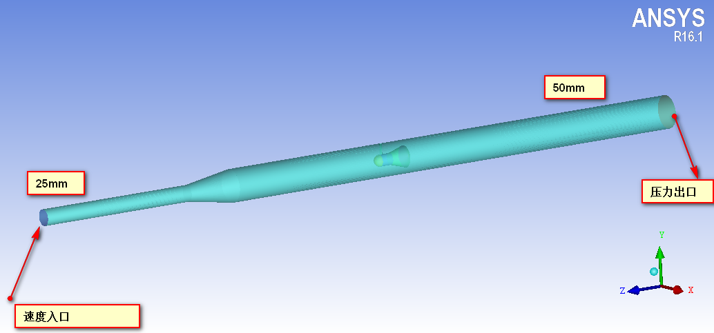

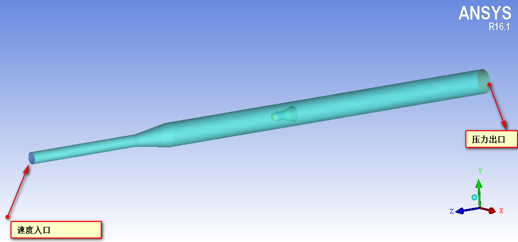

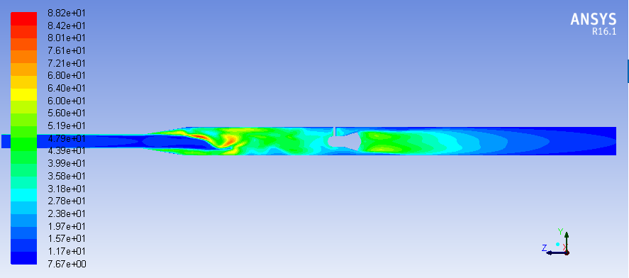

    小管道(管径25mm)的入口速度为5.81875m/s时,大管道(50mm)的速度只有1.45m/s

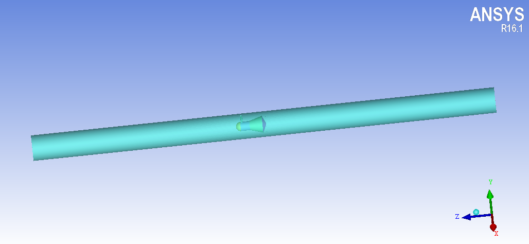

    如果没有渐扩管和小管道,直接用大管道(50mm)模拟,入口速度为4.785463m/s
    1. 模型图
    2. 速度云图
  • 小 离线
    小 离线
    小伟在奋斗
    你可以尝试一下用瞬态试试,我感觉你这个模型比较小,跑起来应该也挺快的。
    只改变了入口速度导致速度云图这么大的区别,?

    修改了入口速度,相应也修改了湍流强度($0.16 Re^{-\frac{1}{8}}$),水力直径为各自管径
    其余设置完全一样
    两者的网格数目不同,因为速度增大,需要调整网格让其满足Y+值要求

    下面这个图,看起来不是不精准的问题,而是计算的不正确了,如果采用的是稳态计算的话。
    alt text

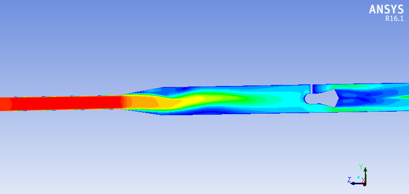

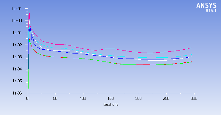

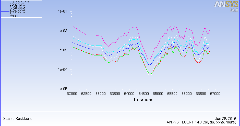

    用第一个网格试算了一下,也得到了同样的结果
    残差准备上扬

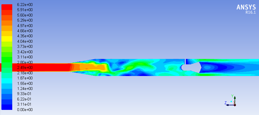

    流场成了这样
    在 中回复了 simthere 最后由 编辑
    @simthere
    我觉得你这个图比之前的那个要好的多。除了速度调节了之后,还调节了湍流进口?
    你的湍流场云图如何?

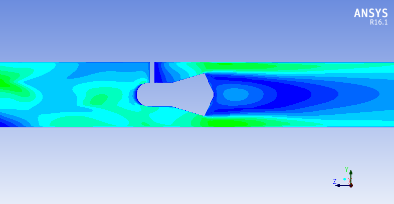

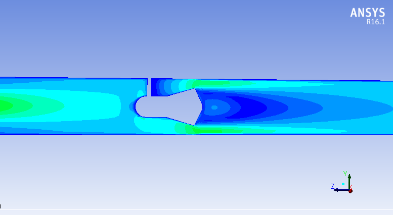

    图比之前的那个要好的多,可能是只算了200多步,越算越差。

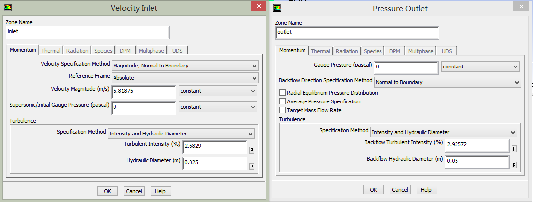

    1. 模型:
    2. 低速设置和湍流强度云图
    1. 高速设置和湍流强度云图
