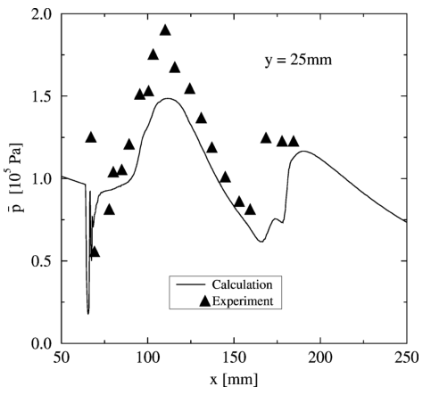

    实线是计算结果 三角形是实验数据 在paraview中怎样才能画的跟这张图一样

    在知乎上看到了:high: :high: :high: https://zhuanlan.zhihu.com/p/145021682
    plot over line 左上角 File ,选择Export Scene,导出为csv格式,然后用excel画图,俺再研究研究怎么插入三角形

    Leon Zhao
    其实也可以试试导出以后用origin,做出来的会比Excel好不少

    @Leon-Zhao 好滴 俺取看看:papa:
    车企
    openfoam搭配gnuplot也很方便
