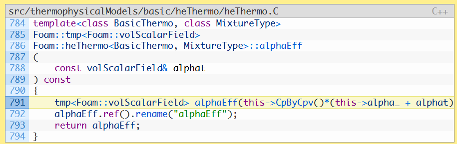

    在最新版的OpenFoam的heatTransfer版块中,已经把利用传输模型求解的BouyantBoussinesqS/PimpleFoam删除了,只保留了利用热物理模型求解的BouyantS/PimpleFoam,其求解能量方程时的有效热扩散系数是采用
    计算,其代码为
    现在需要将被动标量(Schmidt 数不等于1)方程植入到BouyantS/PimpleFoam求解器内,请问大家都是怎么植入的?
    这个标量方程的有效扩散系数怎么植入进去,是需要再引入传输模型,还是直接在热物理模型中修改?但是我查看了tut的算例,都没有一个算例同时含有传输模型和热物理模型。
    请各路大神提出宝贵的意见,十分感谢!
