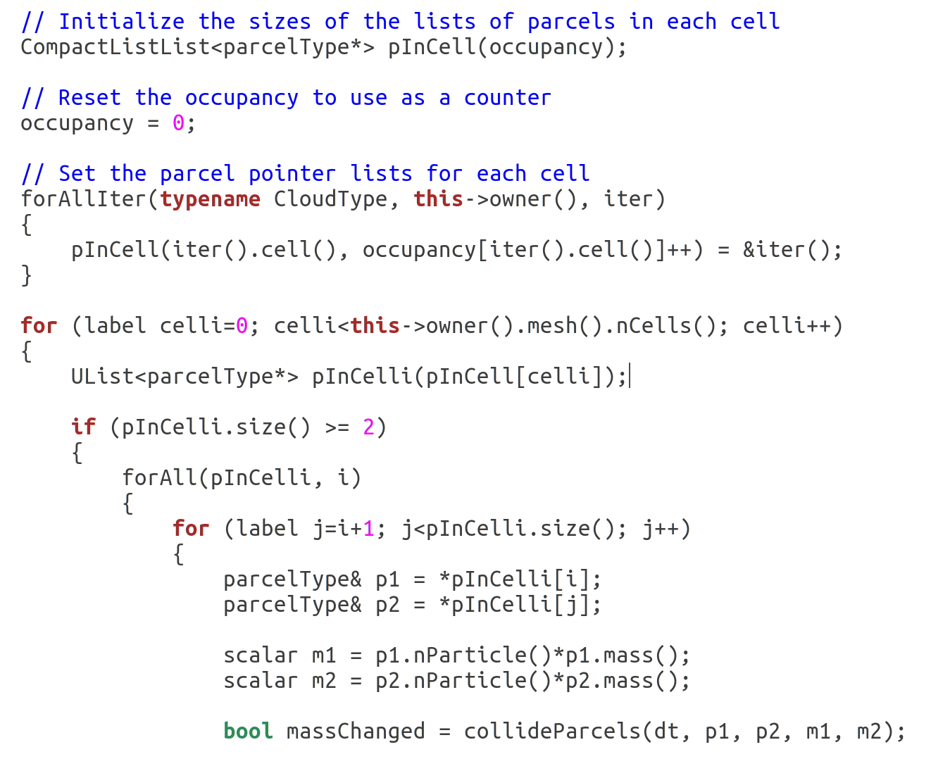

    @星星星星晴 我想试一下在MPPIC里调用stochastic collision model, 原本它的cloudproperties里也是有这个的.但是MPPIC下面只能选择none,也就是没有办法使用,不知道你是怎么active这个的.并且现在在sprayFoam的tutorial里,也没有关于stochastic collision model的调用.你有哪个案例,能让我试着run一下吗?谢谢.
    星 1 条回复 最后回复
    在 中回复了 zhe 最后由 编辑
    #39
    @zhe 我没有,而且MPPIC调用的是kinematicCloud,stochastic collision model中的很多properties是无法调用的比如下面这一段涉及到thermo的地方就是没有办法调用的。
     bool massChanged = collideParcels(dt, p1, p2, m1, m2);
                        if (massChanged)
                            if (m1 > rootVSmall)
                                const scalarField X(liquids_.X(p1.Y()));
                                p1.setCellValues(this->owner(), td);
                                p1.rho() = liquids_.rho(td.pc(), p1.T(), X);
                                p1.Cp() = liquids_.Cp(td.pc(), p1.T(), X);
                                p1.sigma() = liquids_.sigma(td.pc(), p1.T(), X);
                                p1.mu() = liquids_.mu(td.pc(), p1.T(), X);
                                p1.d() = cbrt(6.0*m1/(p1.nParticle()*p1.rho()*pi));
                            if (m2 > rootVSmall)
                                const scalarField X(liquids_.X(p2.Y()));
                                p2.setCellValues(this->owner(), td);
                                p2.rho() = liquids_.rho(td.pc(), p2.T(), X);
                                p2.Cp() = liquids_.Cp(td.pc(), p2.T(), X);
                                p2.sigma() = liquids_.sigma(td.pc(), p2.T(), X);
                                p2.mu() = liquids_.mu(td.pc(), p2.T(), X);
                                p2.d() = cbrt(6.0*m2/(p2.nParticle()*p2.rho()*pi));
    Tut中的aachenbomb 在 stochastic collisionmodel 设置一个banana 就能看到Valid model了。
    stochasticcollision model是spraycloud独有的。 而kinematiccloud中的collisionmodel 更多的倾向于是关于软硬球的处理,而且应该用的是deterministic tracking method。
    所以如果你要在MPPIC下使用stochasticcollisionmodel的话,就要自己研究怎么添加模型了,基本上相当于自己全程写东西了
    zheZ 1 条回复 最后回复
