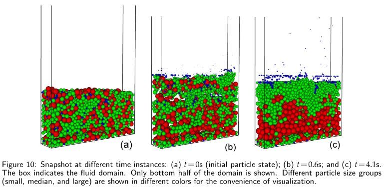

    @mechanicsdog 您好,我想再请教您一个问题,我按照您的方法实现颗粒上显示速度了,现在我在算一个带颗粒级配的流化床问题,颗粒直径是高斯分布,请问后处理的时候您知道如何显示颗粒的大小么,现在按照高斯点好像只能显示一样大小的颗粒,如果想这么显示您知道如何操作么?谢谢您

    @上级 您好,这个可以在高斯点中开启高斯阵列,如下图

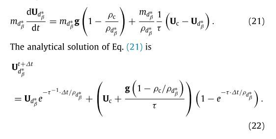

    @李东岳 读了东岳老师的这篇文章,不知道公式(22)的量纲是否有点问题,按照公式(21),弛豫时间的$\tau$量纲应该是$[M^{-1}L^{3}T^{1}]$,那么公式(22)右边第二项的两处量纲都是对不上的,大括号内$\mathbf{g}$那一串不是速度量纲,右边的$\tau$应该是少一个-1次方。另外,请问李老师,您文章onewaycoupledtestcase里面计算颗粒分离时,用的弛豫时间$10d^{2/3}$,请问一下这部分该怎么理解,2/3次方表示的是什么呢?另外,弛豫时间一般理解,量纲不是时间量纲么?谢谢李老师。
    贴出您文章的公式(21)和(22)
  • 上级上 离线
    上级上 离线
    上级
    在 中回复了 mechanicsdog 最后由 编辑
    @mechanicsdog 谢谢您,万分感谢
    https://www.jianguoyun.com/p/DTXEFVsQ9s3ZBhj9x8oD 量纲那个你看下这个公式 有详细的推导步骤 现在我一时半会想不起来了 方程11-18
    $\tau=d^{2/3}$,当时只是数值这么给的,没什么特别的含义。确实应该说明一下。
