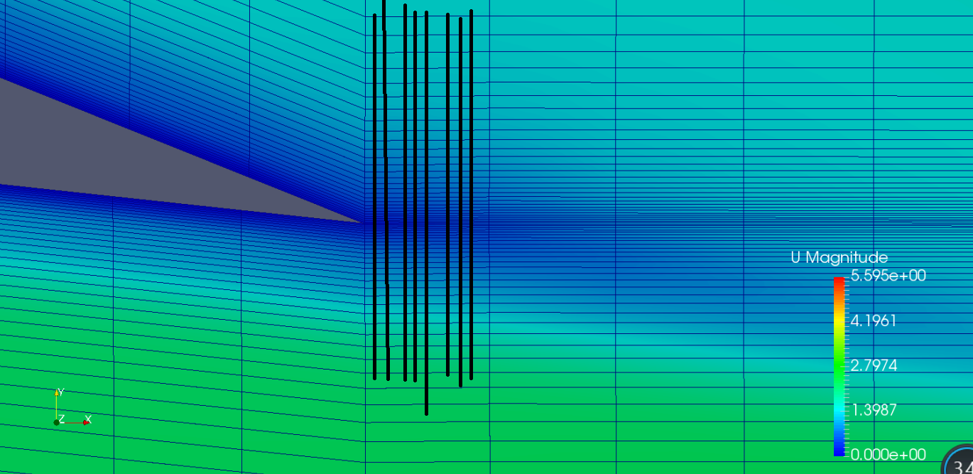

    网格太曹了 起码应该这样
    你也可以把边界层弄少一点 而不是加密网格 看看
    炎 2 条回复 最后回复

    @东岳 好的东岳大神,那就是网格还是太宽了。我再调一下。边界层弄少一点的意思是扩大边界层的网格高度吗,边界层高度我是按照y+计算器算的
    你试试把网格放粗 如果放粗还没解决 把算例处理干净发上来我看看

    @东岳 我把边界层去掉之后没有这个问题。我还是把算例文件传上来吧,说不定就是什么问题导致网格厚度很小之后计算出错dongYueDaShen.zip
    里面没有网格无法运行
