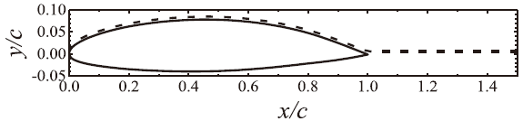

    韬智tz
    在 中回复了 Yu_Tian 最后由 编辑
    这个气泡轮廓怎么在paraview里提取和怎么导入tecplot,就是这个图怎么画出来的呀!
