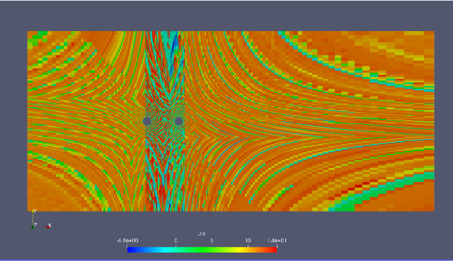

    前提:算例做的是正弦来流边界。入口速度u=U0+Um*sin(2πωT),压力P为zerogradient;出口速度U为zerogradient,压力P为fixedvalue 0;上下面是symmetry;前后面是cyclic。
    过程:算例完成后,输出的单个点的速度、压力数据都是对的,但是用parafoam得到的各种云图都是乱七八糟的图。
    个人猜测:,①因为其他均匀流算例处理结果都是正常的,正弦边界条件设置的有问题;②其他原因
    希望能得到大佬们的解答,谢谢!

    发个云图看看噻

    @drink-water 传了😂😂😂就是太离谱了所以刚开始不太想传

    是不是计算之前renumberMesh操作了?你只把renumberMesh后的网格和计算数据放一起,之前的不要放到一个目录里面,这样再用paraFoam打开试试。
    我怀疑是乱码了:mihu: :mihu: :mihu:

    @drink-water 计算完后就是reconstructPar。
    ”之前的“指的是什么

    就是renumberMesh后会重新生成一套网格数据,之前的还有个0文件夹网格数据。reconstructPar后,你将0文件夹删掉,再用paraFoam打开试试

    @drink-water 果然是这个问题,师兄🐂🍺
    最后还是麻烦师兄才解决了😂
    谢谢师兄
