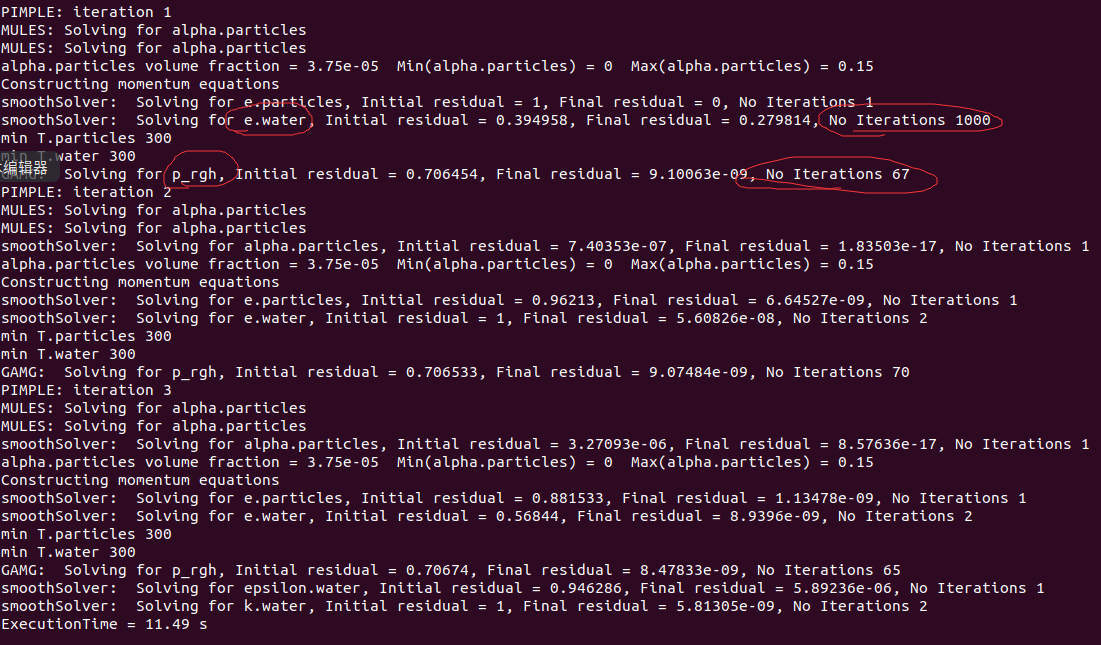

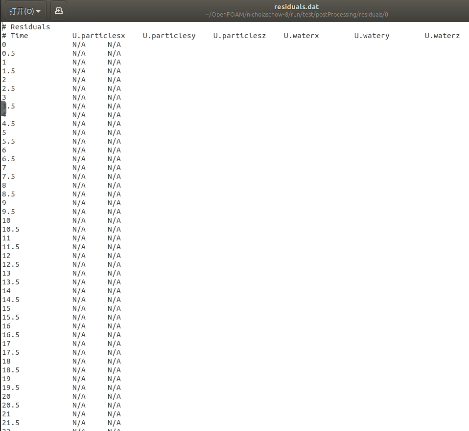

    @东岳 东岳老师您好,再向您请教一个问题,为什么我的两相速度能够计算出来:
    但是残差监测里面显示N/A呢?
    你的residual里面应该没有监控U.particle,默认是U,你需要指定fields (U.particle)
    Zhy2022

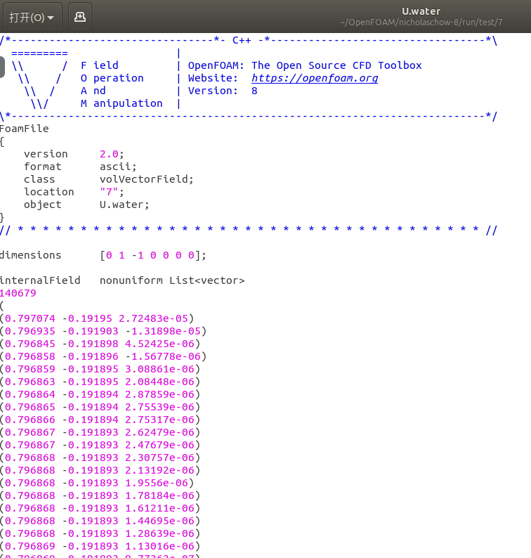

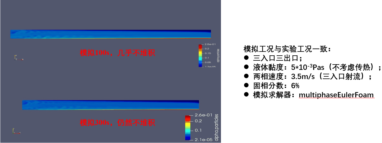

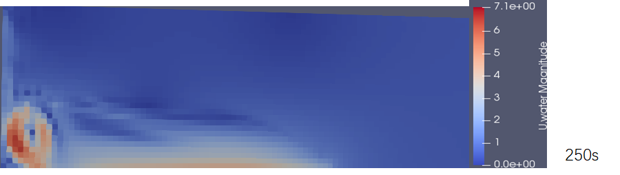

    @东岳 非常感谢东岳老师这么晚还在回复问题!!!希望您也能休息好!!!目前有三个问题:
    (1)我在residuals字典里面写明了U.particles(U.particle监控不了),才出现的N/A这个问题;

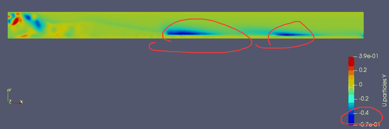

    (2)模拟结果表明砂堤没有沉积(注入的固相百分数就为0.15,而且停止注入固相后,固相整体被往前推动),不知道是不是颗粒动理论模型设置的问题
    (3)液相、固相注入速度都是(0.5 0 0),但计算过程中底部达到4m/s+,这是否合理(液相的internalFiled也给的0.5,感觉液-固混合液比纯液跑得还快了):
    (边界给的固定值(0 0 0),插值看不到结果490e9d34-c94d-4e0c-bffe-6c821b124aaa-image.png )
    希望您有空的时候能帮忙解答,不胜感谢!
    这是用层流模拟的么?好像速度确实有点大。不过也不好判断。没准是重力的作用加速了?
    Z 2 条回复 最后回复
    Zhy2022
    @东岳 RAS,但是重力也不该水平方向这么大的速度哇,主要是没堆积

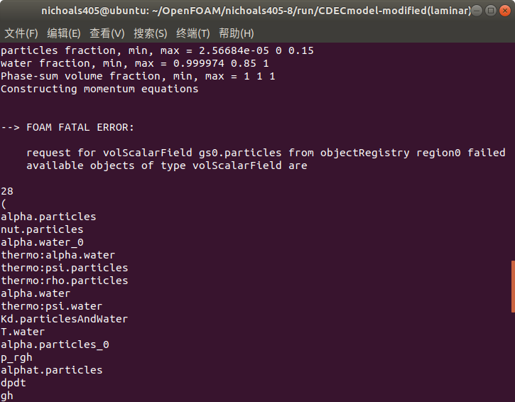

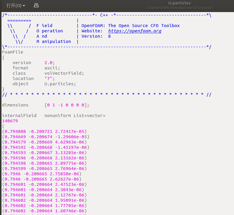

    @东岳 东岳老师您好,还想请问一下:我按照of自带算例将固相模型改为从kineticTheory改为phasePressure,以实现层流模拟,报错:
    我检查了初始场文件发现没有问题,不知这是怎么回事。。还请您看一看这个gs0.particles是什么东西。。
    把你fvScheme发一下
    Z 4 条回复 最后回复
    Zhy2022
    @东岳 老师,您看:
    ddtSchemes
        default     Euler;
    gradSchemes
        default     Gauss linear;
    divSchemes
        default                         none;
        "div\(phi,alpha.*\)"            Gauss vanLeer;
        "div\(phir,alpha.*\)"           Gauss vanLeer;
        "div\(alphaRhoPhi.*,U.*\)"      Gauss limitedLinearV 1;
        "div\(phi.*,U.*\)"              Gauss limitedLinearV 1;
        "div\(alphaRhoPhi.*,(h|e).*\)"  Gauss limitedLinear 1;
        "div\(alphaRhoPhi.*,K.*\)"      Gauss limitedLinear 1;
        "div\(alphaPhi.*,p\)"           Gauss limitedLinear 1;
        div(alphaRhoPhi.particles,Theta.particles) Gauss limitedLinear 1;
        "div\(alphaRhoPhi.*,(k|epsilon).*\)"  Gauss limitedLinear 1;
        div((((alpha.water*thermo:rho.water)*nuEff.water)*dev2(T(grad(U.water))))) Gauss linear;
        div((((thermo:rho.particles*nut.particles)*dev2(T(grad(U.particles))))+(((thermo:rho.particles*lambda.particles)*div(phi.particles))*I)))  Gauss linear;
        div((((alpha.particles*thermo:rho.particles)*nuEff.particles)*dev2(T(grad(U.particles))))) Gauss linear;//改层流后多出
    laplacianSchemes
        default     Gauss linear uncorrected;
        bounded     Gauss linear uncorrected;
    interpolationSchemes
        default     linear;
    Zhy2022
    @东岳 老师,问题解决了:
    固相的速度边界和湍流模型必须配套使用才行!
    祝 1 条回复 最后回复

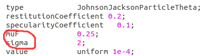

    @东岳 东岳老师,有个问题不太想得通,不知道您对此看法如何:
    采用TFM模拟固-液两相流,固相密度设置为常数(fluidisedBed案例中也是如此),视为不可压缩,但固相湍流模型(kineticTheory或phasePressure)都是属于可压缩模型,它们是否矛盾?
    Zhy2022

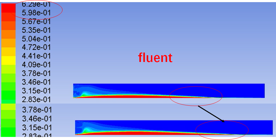

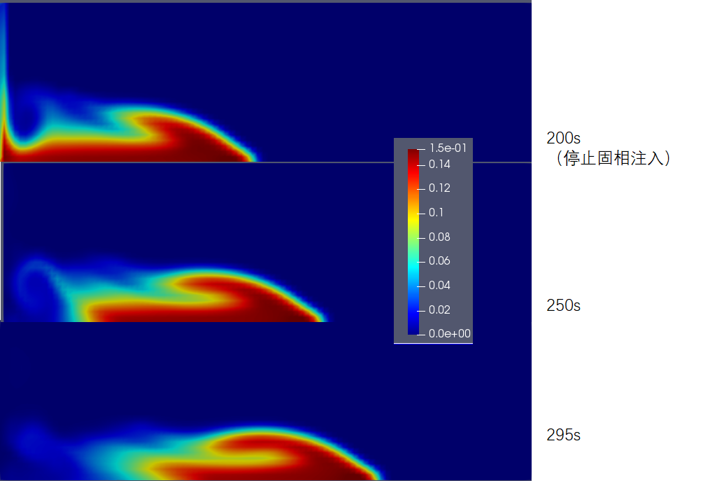

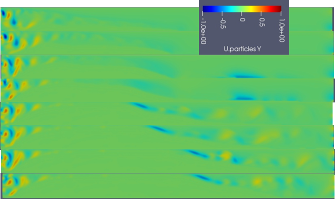

    Zhy2022

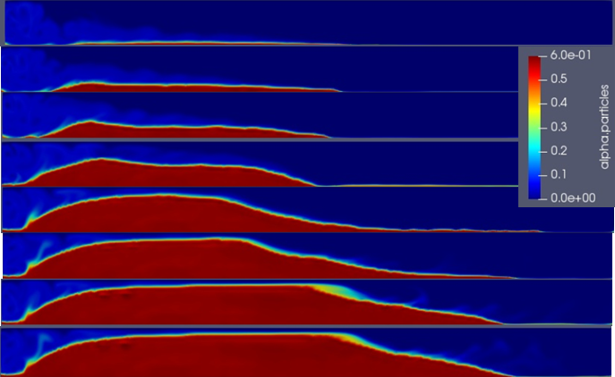

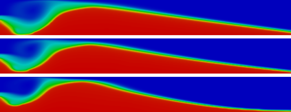

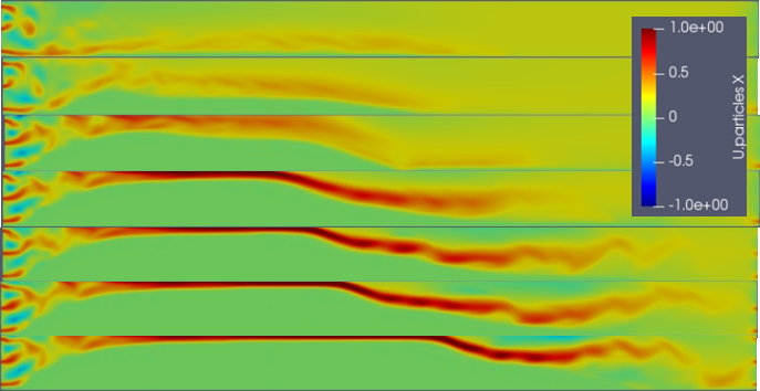

    同样工况下,fluent模拟结果和OF模拟结果存在差异:
    fluent的砂堤快速堆积,而OF的砂堤会先跑满整个空间,再堆积回缩,堆积也达不到最大堆积程度0.63,
    而且OF中固相Y方向速度有局部异常向下的特点,不知道是不是固相计算有什么问题,不知东岳老师@李东岳 或者其他前辈能否给一些建议?
    你这个是否有参考的sci或者参考数据可以对比?有的话可以把openfoam算例清理干净上传给我我给你调一下,如果不涉密的话
    Z 2 条回复 最后回复
    Zhy2022
    #25

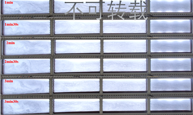

    @李东岳 谢谢东岳老师!暂无可参考的sci,目前仅能通过实验结果进行粗略对比。
    最大问题还是固相分数回流、沉降达不到最大堆积分数0.62和固相Y速度不太对劲。
    case如何上传给您?实验视频有10个G不太方便发送,我以截图的方式一并发给您

    #27
    @Zhy2022

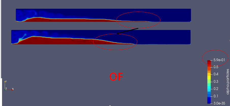

    之前在openfoam里边算过空气中沙物质沉降,算出来最大体积堆积分数和fluent是可以对上的,会不会是alphaMax 这个参数在设置的问题呢?
    替代文字
    Z 2 条回复 最后回复
    Zhy2022
    在 中回复了 veen 最后由 编辑
    #28
    @veen 谢谢前辈,我打的最大相分数给的0.62,但是堆积只有0.59左右,这也是个很奇怪的问题
