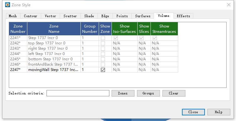

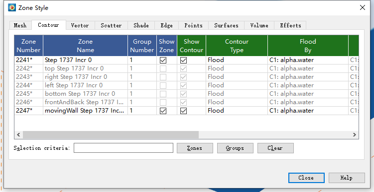

    @Stan同学 把第一个zone--Step 1737显示试一下
    Stan同学
    在 中回复了 benqing 最后由 编辑

    @cfd_上弦月 已经解决了,点击左侧的选项''Zone Style'',确定内部流场对应的zone(以上面的图片为例,我这里是Step 1737 Incr 0)。选择''Surfaces''标签,然后在''Surfaces to Plot''处右键选择All surfaces,内部的流体域就能显示出来了。
