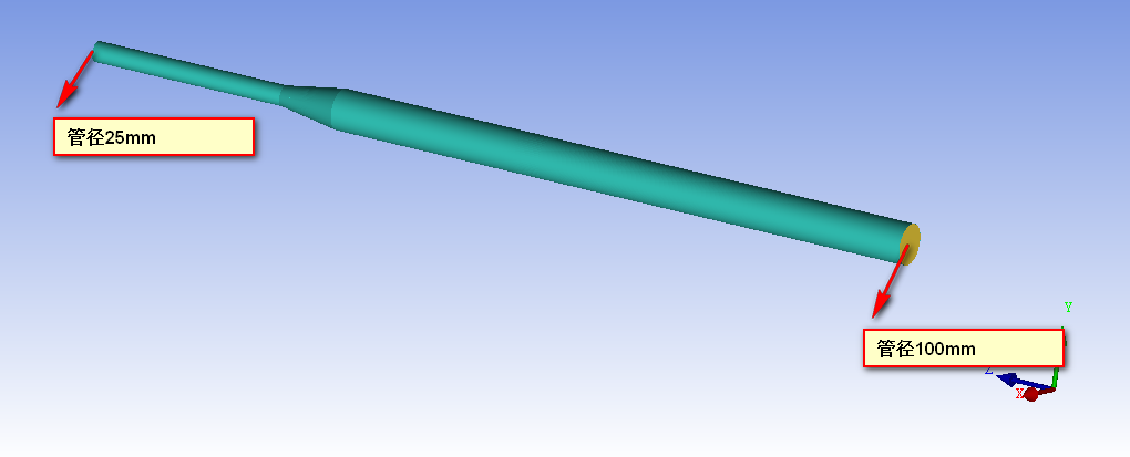

    • 渐扩管
    仅仅用了湍流模型
    从管径小的一端为速度入口
    管径大的一端为压力出口
    其余为无滑移wall
    • 划分网格过程中,计算小管径的y+值要求,由于采用了标准壁面函数,Y+值按30和300来划分网格
    • 由于介质不可压缩,计算大管径的速度(质量守恒)和y+
    问题:
    1. 两者Y+值相差这么大,满足了小管径Y+值要求,很可能满足不了大管径Y+值要求(得到的Y+值远小于30)

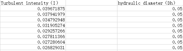

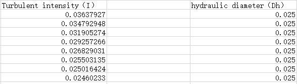

    2. 小管径的速度入口湍流设置
    $$I = 0.16 \times Re^{\frac{-1}{8}}$$
    大管径压力出口湍流参数设置
    这样的湍流参数设置是否合理?

    1. 湍流设置应该是合理的
    2. 两者Y+值相差这么大,满足了小管径Y+值要求,很可能满足不了大管径Y+值要求,但是调整大管道里的edge和小管道的edge,可以实现满足两者的Y+要求。详情参见:http://cfd-china.com/topic/430/渐扩管网格划分求助
