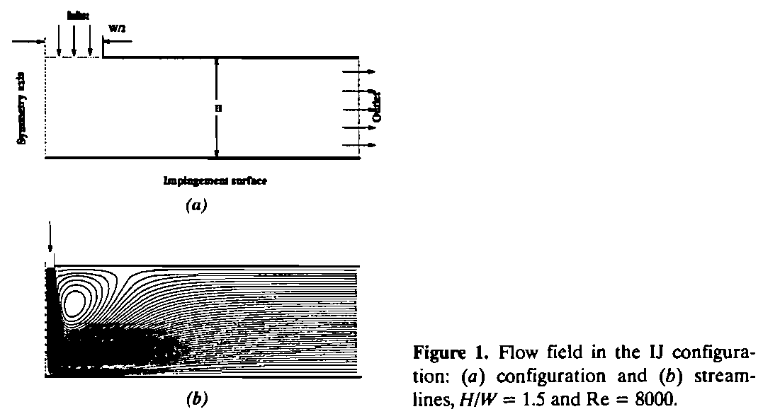

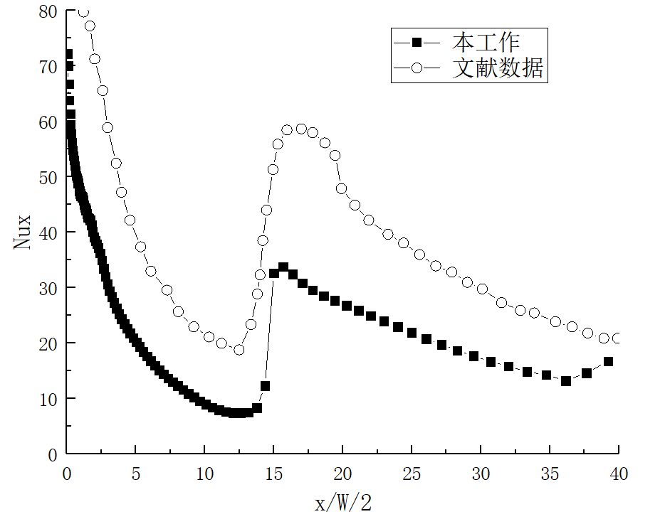

    甚至我模拟的文献和李老师算例所用的文献都是同一位作者,且几何模型几乎一致,不知道是不是湍动能的初始值设置有问题
