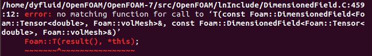

    @Cr 谢谢你的回复!我把跟sij的量都修改成了::Internal的形式,这几个量编译倒是没有报错,但是出现了新的错误,提示是openfoam里面源代码的错误,如下
    这是怎么回事呢?DimensionedField是定义单位的,我定义的标量矢量I1 I2 V1 V2 V3都是无量纲的量,最后的量纲是乘以密度与湍动能决定的

    @King_RVM Foam::T()是用来求张量场转置的全局函数。如果你的代码没有直接的调用该函数类似V1.T(),那就是在场运算的过程中间接调用了该函数。我试了一圈下来,下面是编译的情况
    tensor I(1, 0, 0, 0, 1, 0, 0, 0, 1);
    volScalarField::Internal divU(fvc::div(fvc::absolute(phi, U))()());
    volTensorField::Internal sij(-0.33*I*divU);
    volTensorField ss(fvc::grad(U));
    DimensionedField<tensor, volMesh> y(sij);
    DimensionedField<tensor, volMesh> yCopy(sij);
    Foam::T(yCopy,y);  //OK
    //y.T();  //compiled Error, no matching function
    ss.T();  //OK
    //sij.T();  //compiled Error, no matching function
    volTensorField::Internal的类型实际就是DimensionedField<tensor, volMesh>,不知道为什么他的成员函数T()编译无法通过(目前我没找到原因)。但volTensorField的成员函数T()可以编译通过。

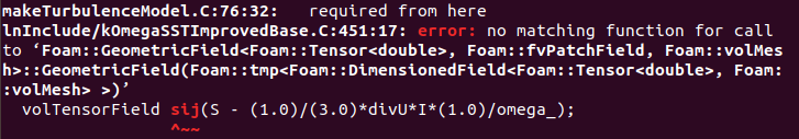

    @Cr 是的,我定义I1 I2的时候调用了转置函数,但是我现在发现实际上我不需要,于是删去了转置计算。关于量纲的问题,你说的很对,虽然sij omegeij、标量I1 I2和张量V1 V2 V3没有量纲,但是定义过程中S 与 Omega有量纲,为了减少量纲的问题,我定义如下
    sij 与 omegaij的无量纲化是通过除以omega_实现的。现在的报错是与定义的张量I 有关,在sij中,场离散的项symm(tgradU())不能直接与单位对角矩阵I相加减,该怎样把I转换成一样的类型呢?我想通过volTensorField定义I,但是报错。我定义单位对角阵是因为定义sij中1/3*partU/partx需要乘以狄拉克函数,实际计算中就是单位对角阵。
    目前报错如下:

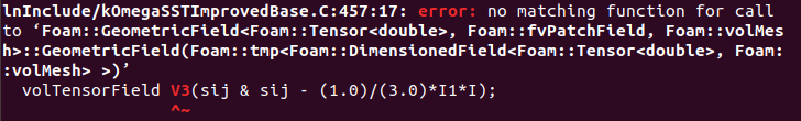

    @Cr 我发现问题来自于单位矩阵的相乘,当我用更简洁的形式去表达sij来避免单位对角矩阵I的表达,sij没有报错,但是V3关于I 的部分报错了。其实我想添加的表达式是
    其中sij为cec40daf-13d9-44d3-bf7e-61a92acf8065-image.png除以omega_来做到无量纲化,而图中omegeij为
    ee306b56-06c9-438f-ac03-902bf67a13ee-image.png 除以omega_来做到无因次化
    我现在修改后的定义为
    V3中的I不可避免,因为需要将那一项从标量转为张量,现在的报错如下
    Cr
    在 中回复了 King_RVM 最后由 编辑
    @King_RVM 这个错误还是类型不统一,sij是tmp<volTensorField>类型, I1是一个volTensorField::Internal或DimensionedField<tensor, volMesh>类型,OpenFOAM没有定义两种类型的减法,我建议你将所有的vol##Type##Field::Internal都换成vol##Type##Field试试。

    @King_RVM bb4e5bc1-39a3-4fbc-943d-1019cb40c7b6-image.png 这个编译错误是OpenFOAM本身源码上的bug,需要对DimensionField的源代码进行改动才可以使编译通过。OpenFOAM-v2006 bug Issues #1868
