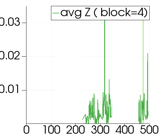

    @fubianhanshu 自己先回复下吧,在paraview中可以处理,我先贴出来一个图,某个固定ID粒子的Z坐标随时间的变化曲线图,具体的还在摸索,不是很清楚,希望得到大家更好的建议1.png

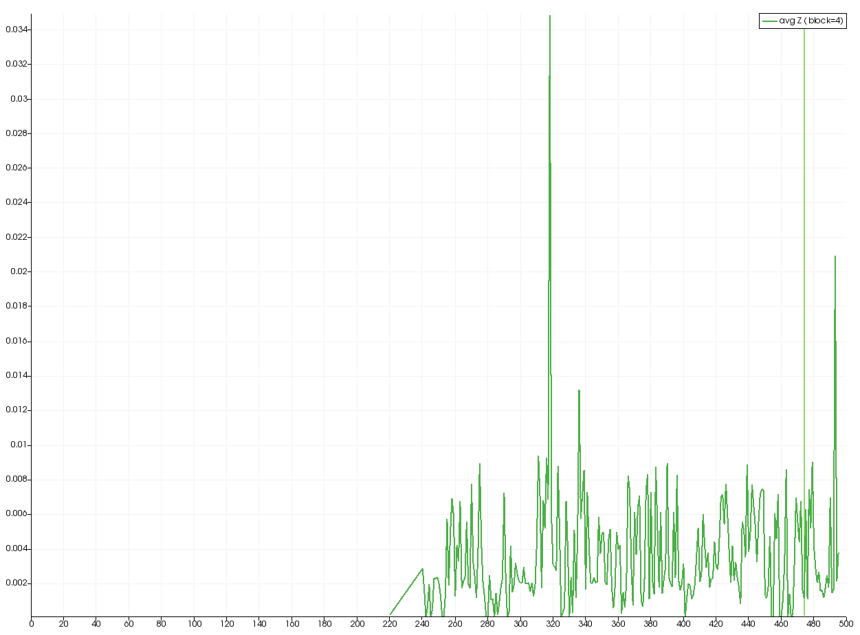

    upc_ngh
    您好,请问上面那个固定ID粒子的纵坐标图怎么做出来的?可以说的在详细一点吗?

    @fubianhanshu 前辈您好请问这个粒子高度变化图可以给指点一下吗?跪求:chouchou: QQ:1514969704希望得到前辈的指点
    hi 关于粒子编号什么的 在of中会有origid 和origProcID两个东西来显示该粒子的编号,但是问题是,如果用并行计算,这个东西是怎么走的,目前我是不太了解。 如果你有特定的parcel需要追踪,在kinematicparcel 的move中 单独写一个输出,选择好特定的parcel,然后输出就好了,但是并行这个真的很头大。。希望给你一点思路

    好的得到数据之后再自己作图就好了,差不多明白了,谢谢前辈!
    paraview 工具栏 edit 里有个 find data,可以用”与或“逻辑添加条件过滤目标信息。

    @upc_ngh 6bbe091e-840b-4d00-9664-21490f4862aa-image.png 选完后显示全域,装上Python后,用find找也很方便,就像楼下道友说的
