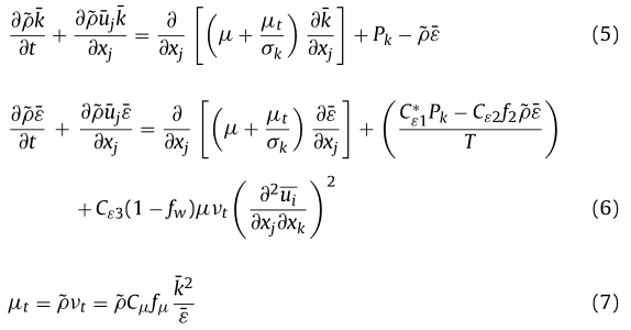

    模型方程如下:
    我写的代码如下:
    volScalarField G("RASModel::G", mut_*(gradU && dev(twoSymm(gradU))));

    麻烦大家看一下epsilon方程或者别的什么地方出现了问题
