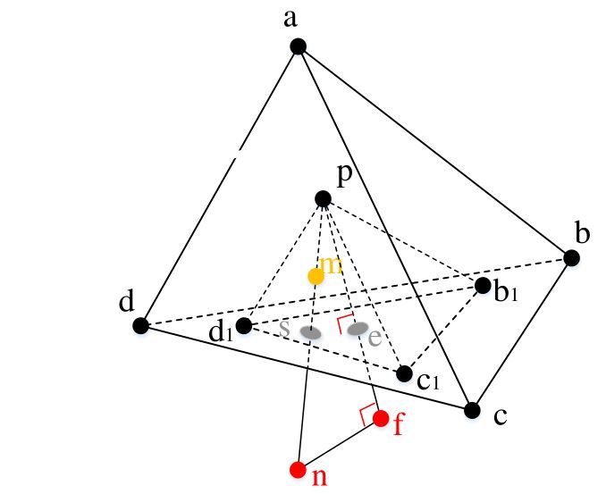

    示意图如下:
    如上图,四面体中有一点$\mathbf{p}$,则$\mathbf{p}$点的重心坐标($\lambda_1,\lambda_2,\lambda_3,\lambda_4$)的计算方法为点$\mathbf{p}$将四面体分成的四个小四面体与大四面体的体积之比:

    仔细读了代码,现在还剩最后一点小问题,其实说到底还是原来的问题,barycentric追踪是通过bary displacement元素的正负来判断颗粒运动轨迹与四面体网格面的交点的,例如这个图形
    颗粒$\mathbf{p}$运动到$\mathbf{n}$,轨迹$\mathbf{pn}$与面$\underline{\rm{bcd}}$相交于点$\mathbf{s}$,那么矢量$\mathbf{pn}$的barycentric displacement的计算方法为:
    \begin{equation}
    \begin{aligned}
    \label{eq:barycentric displacement}
    \boldsymbol{\lambda}_{\mathbf{p}\rightarrow\mathbf{n}}
    &=\boldsymbol{\lambda}\left(\mathbf{n}\right)-\boldsymbol{\lambda}\left(\mathbf{p}\right)=\frac{\mathbf{an}\cdot\mathbf{T}}{\rm{det}\mathbf{A}}-\frac{\mathbf{ap}\cdot\mathbf{T}}{\rm{det}\mathbf{A}}=\frac{\mathbf{pn}\cdot\mathbf{T}}{\rm{det}\mathbf{A}}\
    &=\frac{\left[\mathbf{pn}\cdot\left(\mathbf{bd}\times\mathbf{bc}\right)\quad\mathbf{pn}\cdot\left(\mathbf{ac}\times\mathbf{ad}\right)\quad\mathbf{pn}\cdot\left(\mathbf{ad}\times\mathbf{ab}\right)\quad\mathbf{pn}\cdot\left(\mathbf{ab}\times\mathbf{ac}\right)\right]}{\mathbf{ab}\cdot\left(\mathbf{ac}\times\mathbf{ad}\right)};.
    \end{aligned}
    \end{equation}
    此时barycentric dispalcement的符号为(-,+++),可以判断轨迹与面$\underline{\rm{bcd}}$相交,同根根据$\mathbf{p}$和$\mathbf{n}$的barycentric coordinates可以求出点$\mathbf{s}$的barycentric coordinates,再转换为点$\mathbf{s}的$gobal coordinates,然后进如下一个四面体网格追踪。
