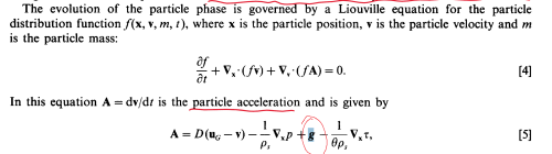

    @alvin DPMFoam动量方程中的重力项有一部分是流体的重力,另一部分和pressureGradient这一项组合起来作为浮力。具体请参考“INFLUENCE OF DRAG LAWS ON SEGREGATION AND BUBBLING BEHAVIOR IN GAS–FLUIDIZED BEDS”这篇博士论文的2.5.1节。

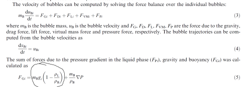

    @东岳 这样说来,利用现有的DPMFoam(3.0.1版本)计算气液两相流,若气泡同时考虑压力梯度力和重力(massg_(1.0 - p.rhoc()/p.rho())),可能会导致气泡浮力失效?
    @dzw05 谢谢您,我再看一下。“至于压力这个,源码确实没有出现,但推导的时候就是这样出来的。simpleFoam计算输出的p也不是真正的压力,而是p/rho,你要看真实的压力的话,应该乘以连续相的密度。”
    谢谢您的解答。
    @东岳 @dzw05 离散相方程中的压力梯度力确实是rhocDu / Dt这种形式,和浮力(rhocg)是两个概念

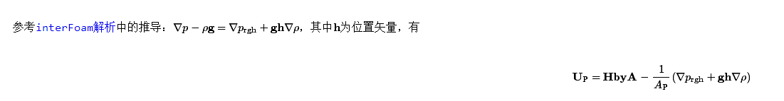

    @Alvin 不知道你的问题解决没有。我在我自己写的求解器中,通过
    1. 将p方程换为p_rgh方程
    2. 将g去掉
    解决了。因为轻颗粒的浮力在方程\eqref{gra}中包含了,重颗粒也如此。就像 @dzw05 说的,连续相可以认为是单向不可压缩流,类似simpleFoam。 @Alvin 你试试将DPMFoam中的phig去掉,运算看看?
