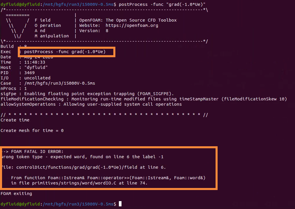

    @Yu_Tian 抱歉,前面的公式少打了一个负号-,不过你已经找到这个错误了。
    postProcess这个东西我还没用过,有空研究研究,你看看下面这种书写格式行不行
    postProcess -func "grad(-1.0*Ue)"
    当时我直接写在程序里面了,把他当成一个结果输出了

    @史浩感谢回答,但是这样也不行,我也在好奇说这个postProcess函数能不能进行这种加减乘除的运算?或者正确的表达方式是什么样的?不知道您上面提到的那种方式代码是在哪里使用的呢?是不是可以采用您的方式实现呢?

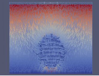

    @史浩 史老师,还有一个问题想请教一下, 就是在做这种矢量图和流线图的时候,在我模型里有局部加密的网格,这种怎么能得到均匀分布的矢量图和流线图,需要怎么设置?
    永远学习,永远进步
    史 1 条回复 最后回复
  • 史 离线
    史 离线
    史浩 神
    在 中回复了 Yu_Tian 最后由 编辑
    @Yu_Tian 我这个图就是局部网格加密(AMR)结果的后处理图。对于局部网格加密算例,流线图没有影响,矢量图确实会在加密网格区域比较密集。矢量图的这个问题我也没找到比较好的处理方法,如果你有比较好的方法可以分享一下
