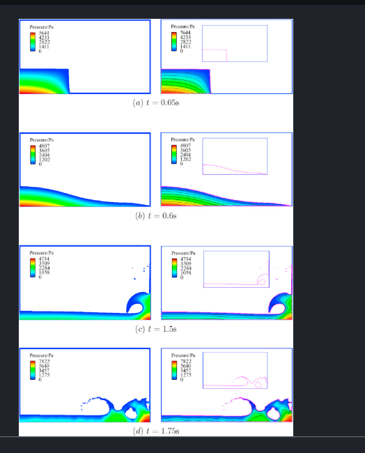

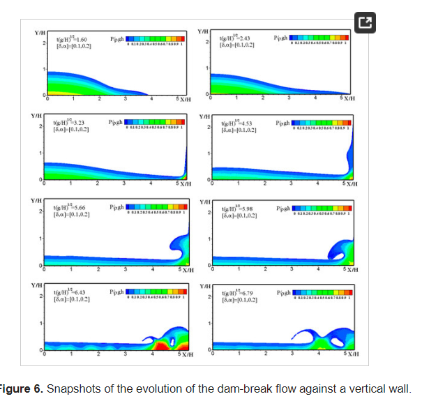

    @波流力 您好!我找了下,基本都是在YouTube上的视频,好多是带obstacle的,paper里的我找了下,是不同时刻的image,能看出来特征,主要是翻卷和溅落,供您参考。链接:http://www.cjcp.org.cn/fileup/HTML/2017-6-641.htm
    以及这篇paper里的图片:
    、https://www.sciencedirect.com/science/article/abs/pii/S0029801818304049
    还有这个:https://www.mdpi.com/2073-4441/11/5/1110/htm

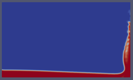

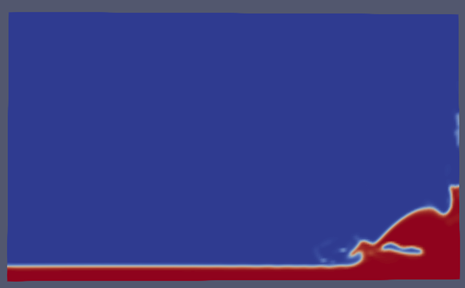

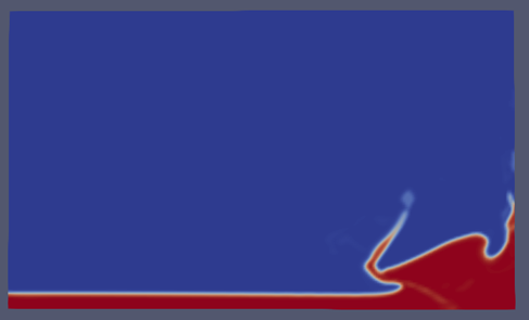

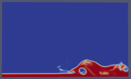

    @Sloan 你好,你重新计算的结果怎么样了啊,我算了一下感觉效果还可以吧,不过是用二维算的
    S 2 条回复 最后回复

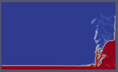

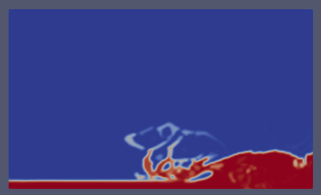

    @波流力 Hello,昨天我改成G-N时间格式,coef用的0.9,以及Linear后,设置的2s,算到0.7s左右停了,没有算下去。。。

    @cccrrryyy 嗯嗯,是的,不同算例的不一样。参考的这些算例,主要是想看液面的大概情况。我算的液面在返卷后就很不顺畅了。。。

    @波流力 不知道您二维里做了其他更改吗,谢谢!

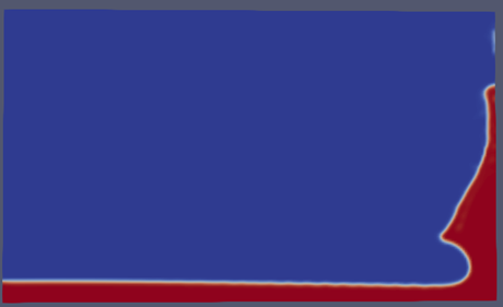

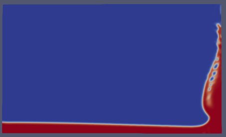

    @Sloan 我尝试了,如果C-N格式系数取1时,当溃坝的水撞到墙壁后往下翻滚时计算进行不下去,后面把系数改成0.5时能顺利的进行下去,湍流模型用的是k-e,对流项采用的是linear 格式

    @Sloan 是的,这是流场发生最激烈的时刻
