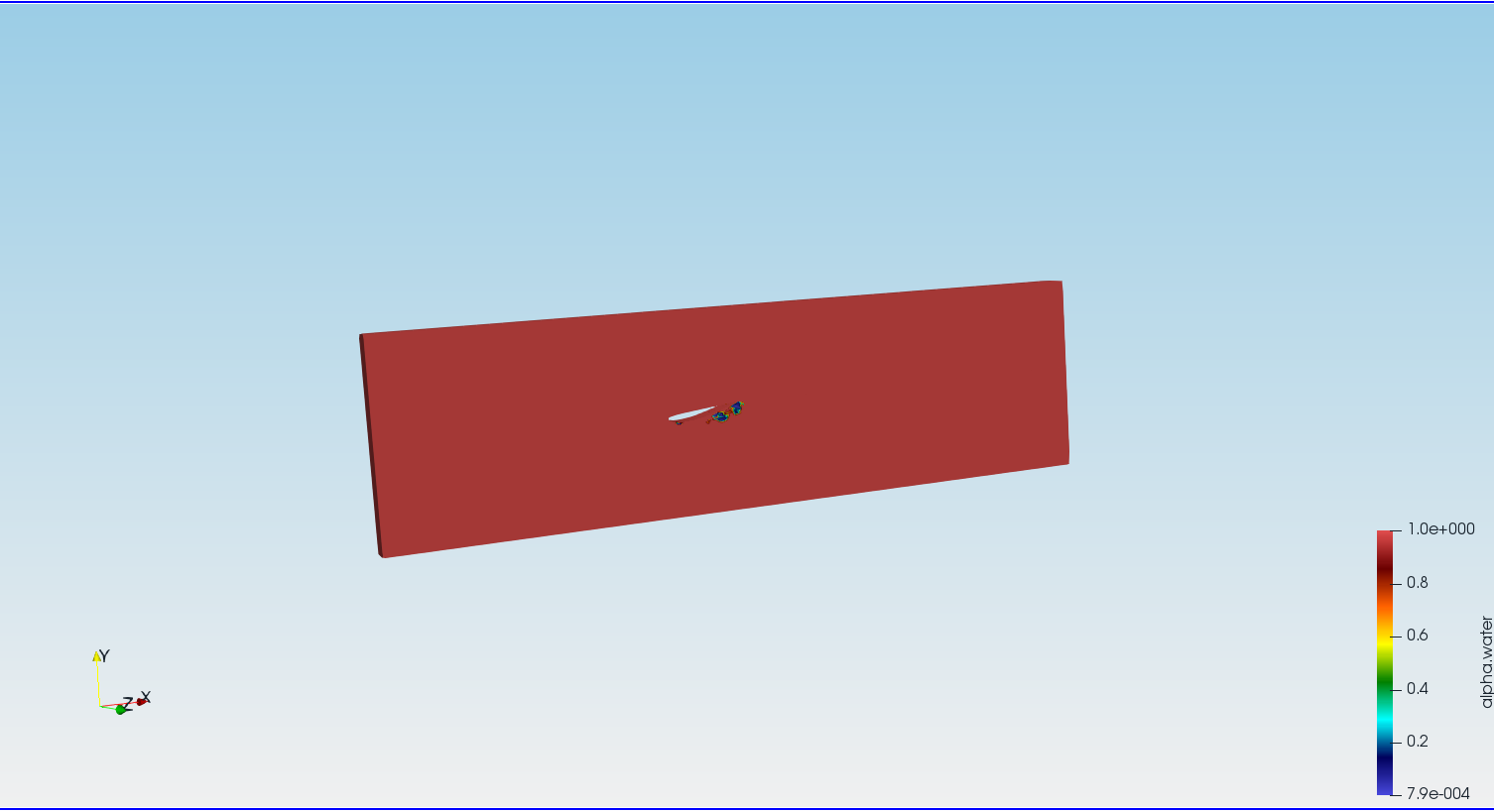

    我现在在计算三维水翼空化绕流,下图呈现的是alpha.water体积分数云图,现在想将三维流场进行展向平均(z方向),得到某一时刻的z方向平均流场,请问在paraView里面怎样处理呢?
    哪位前辈可以指点一下思路呢?谢谢

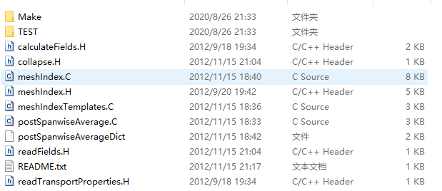

    我最近在研究您回复我的cfd online上的求解展向时均的代码,cfd online上面有两个代码,分别如下spanwiseAvg.png 和postSpanwiseAverage.png ,请问前辈您之前用的是哪一套代码呢?
    我现在在研究第一套代码的spanwiseAvg.C文件,但里面的一些遍历网格单元的代码自己不是很清楚,,请问前辈有哪些资料可以参考学习一下呢?
    另外在第一套代码中(spanwiseAvg.C)的file文件中为什么是EXE = $(FOAM_USER_APPBIN)/spanwiseAvg呢?感觉看起来编译的是个求解器,
    自己的of代码基础比较薄弱,还望前辈能够赐教,感激不尽

    @小考拉 我用的第二个
    遍历网格单元的代码不知道你指的是什么意思
    EXE = $(FOAM_USER_APPBIN)/spanwiseAvg这个就是编译一个程序,可以直接在终端调用,确实跟求解器的编译方法是一样的,其实求解器也是一个程序,类似于win里面的.exe的应用程序,只不过在这里需要通过终端调用

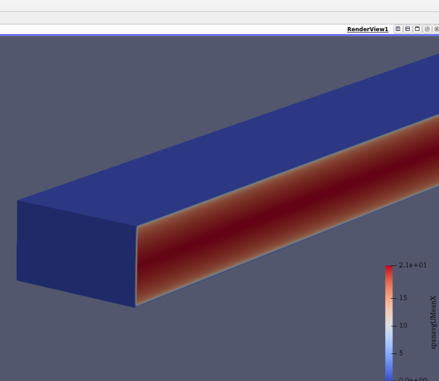

    根据源程序avgUx.primitiveFieldRef() = spanavgUMeanX;,可以看出meshIndexing.collapse()计算的是内部场的结果,而没有计算边界场的结果(如下图速度场所示,入口的速度为0,没有求平均)。现在想对壁面的剪切应力求展向平均,但该程序无法计算,该程序遍历网格单元的代码没太看懂,想问各位大佬有无比较好的方法方便计算?
