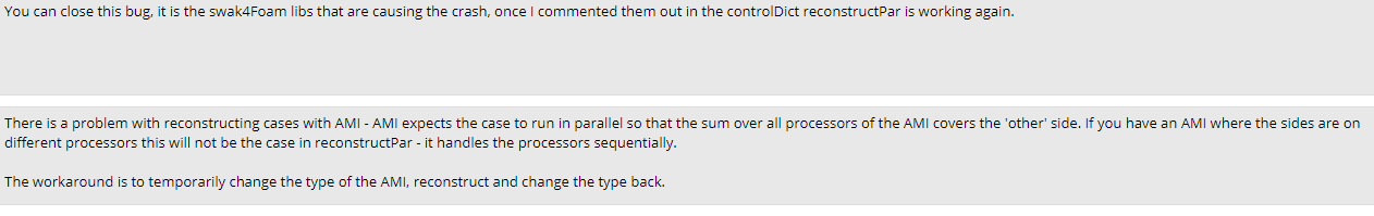

    已经有人提交bug反馈了,结论是有两种方法,
    一是swak4Foam引起的,注释掉就能用,但是我的算例并未用这个库,所以这个解决不了;另外一种是说AMI分到两个processor上引起的,解决方法是,先临时将AMI边界改成其他边界,合并完成之后再修改回来;下面是链接

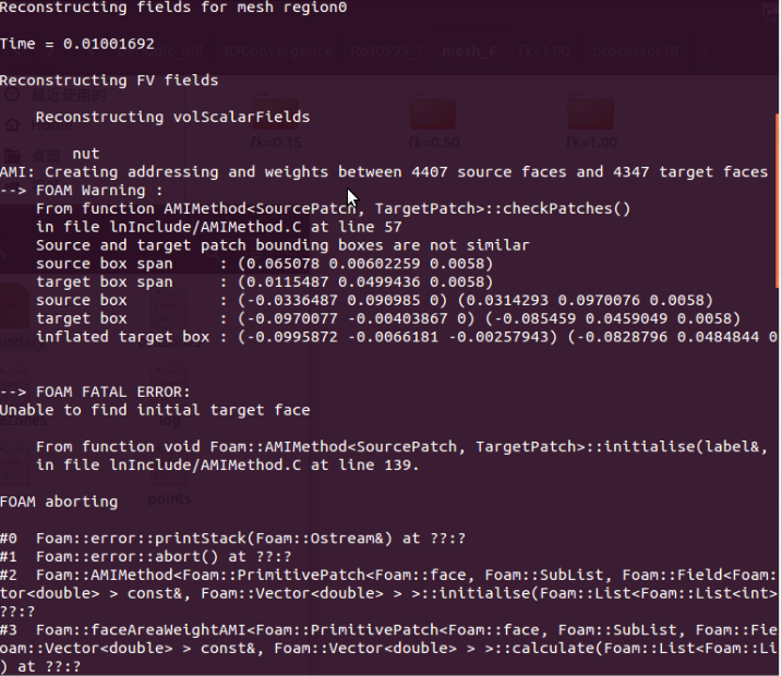

    @benqing 试了一个流场nut,第二种方法也不行,提示下面错误
    而且工作量巨大
    @benqing cyclicAMI这些年一直存在一些小bug,还不太好修复,如果你可以用几万个网格做一个类似的算例,可以重新提交一下,基金会不会处理大算例。那个bug是2014年提交的,都过去了6年了。不过好像小算例还不能复现错误。目前我也没头绪,我也处理不了这个bug :135:
