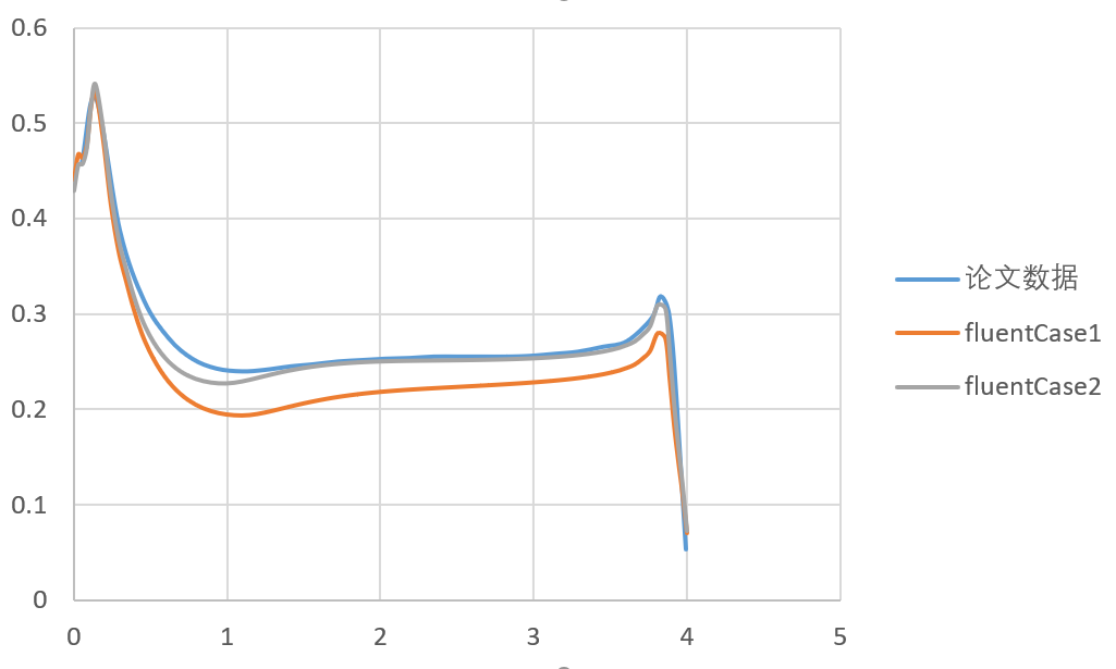

    fluent计算
    • 首先是使用fluent进行计算,由于fluent默认的动量方程的格式就是二阶迎风,只有湍流k和$\epsilon$采用了一阶迎风,因此对湍流k和$\epsilon$的格式进行变量控制
    k $\epsilon$ 梯度 动量
    fluentCase1 一阶迎风 一阶迎风 最小二乘法 二阶迎风
    fluentCase2 二阶迎风 二阶迎风 最小二乘法 二阶迎风
    计算结果与论文比较见图1
    图1 fluent与论文摩擦速度计算结果
    可以看出,湍流k和$\epsilon$使用二阶迎风格式后,与论文更加接近,可以认为使用二阶迎风格式后,计算更加准确。

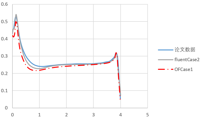

    OpenFOAM计算
    • 由于通过fluent计算发现,湍流k和$\epsilon$采用二阶迎风格式后,计算能更加准确,因此OpenFOAM计算中,对流的k和$\epsilon$项均采用二阶迎风,变量控制为网格和速度的对流项格式:
    div(phi,U) k和$\epsilon$ grad laplace solver
    OFCase1(最小网格尺寸与fluent一样) Gauss upwind Gauss linearUpwind default Gauss linear Gauss linear corrected SIMPLE+非正交修正1次
    OFCase2(网格与OFCase1相同) Gauss linearUpwind grad(U) Gauss linearUpwind default Gauss linear Gauss linear corrected SIMPLE+非正交修正1次
    OFFinerCase1(最小网格尺寸比OFCase1精细) Gauss upwind Gauss linearUpwind default Gauss linear Gauss linear corrected SIMPLE+非正交修正2次
    OFFinerCase2(网格与OFFinerCase1相同) Gauss linearUpwind grad(U) Gauss linearUpwind default Gauss linear Gauss linear corrected SIMPLE+非正交修正2次
    计算结果与论文比较见图2
    图2 OpenFOAM与论文摩擦速度计算结果
    由图2可以看出:
    1.网格加密和非正交修正对结果影响已经不大,影响结果的是div(phi,U)的格式
    2. Gauss upwind 比 Gauss linearUpwind grad(U)的摩擦速度计算结果更接近论文

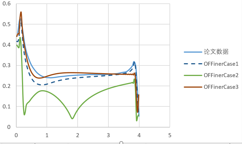

    最优结果综合
    图3 最优结果综合

    @Samuel-Tu OpenFOAM中div(phi,U)项采用 linear的精度要比linearUpwind高,你用linear格式算一个看看结果
    Samuel-Tu
    在 中回复了 波流力 最后由 编辑
    @波流力 好的。
    Samuel-Tu
    @东岳 能再编辑这个帖子吗。我还想补充一下壁面条件的设置。。我都是加了低雷诺修正的。。
    Samuel-Tu
    二阶迎风反而比一阶迎风差的特别远,不知道为什么会这样。。。
    Samuel-Tu
    补充OF div(phi,U)项采用 linear计算结果,OFFinerCase3
    差距还是挺大的,感觉还是upwind最接近论文

    你是否比较Upwind格式下的残差曲线和linearUpwind 格式的差别呢?这两方法在OpenFOAM中的收敛性是不一样的。或者设置Porbes探针观察下数据采样点最后的波动情况。我觉的是收敛性影响的。有复杂地形或者建筑群的边界层计算时,OpenFOAM高阶阶方案的收敛性并不好,会影响计算精度@李东岳
