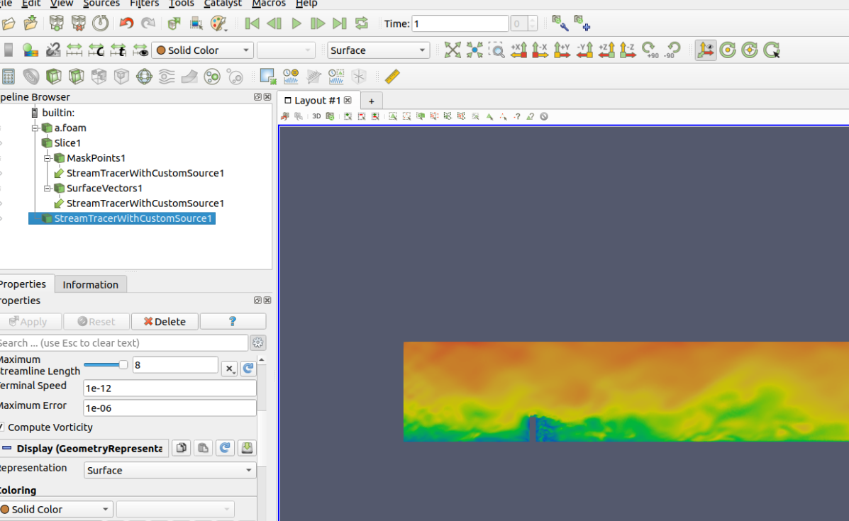

    @知行 这个方法刚试过,今天还在奇怪按照笔者的思路,input和source是没法进行选择的。我按照层主的步骤,最后生成的图线中仍然是没有流线显示,如图13dfac55-879c-4372-b92b-929b09152b24-1680158828249.png
    层主在绘制流线图中,是reconstrupar之前还是之后进行的处理?
    哨声响起的前一秒,我从未停止奔跑。
    对CFD保持间断的兴趣~
    知 1 条回复 最后回复

    在 中回复了 知行 最后由 编辑
    @知行 在 paraview如何绘制二维流线 中说:
    StreamTracerWithCustomSource
    StreamTracerWithCustomSource是在surfaceVectors下创建的
