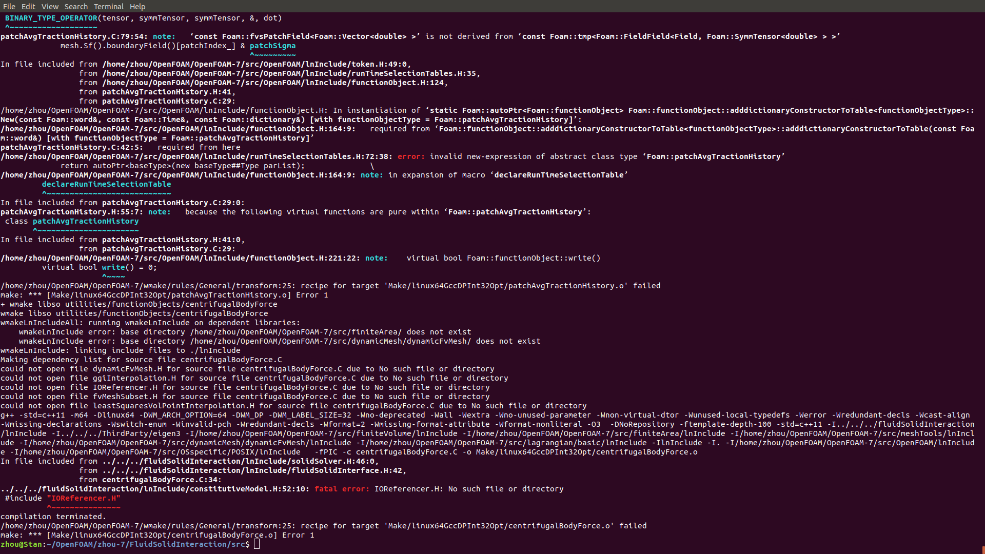

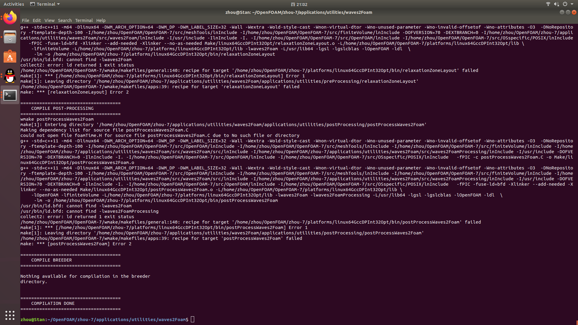

    我看你是撞在了zhou-7下面,7表示openfoam7么,这个求解器需要按照特定版本编译,openfoam7应该不行
    Stan同学
    @东岳 是的,东岳老师。目前是在用OpenFOAM7,我再安装一下适用的版本试试看吧。
    Stan同学

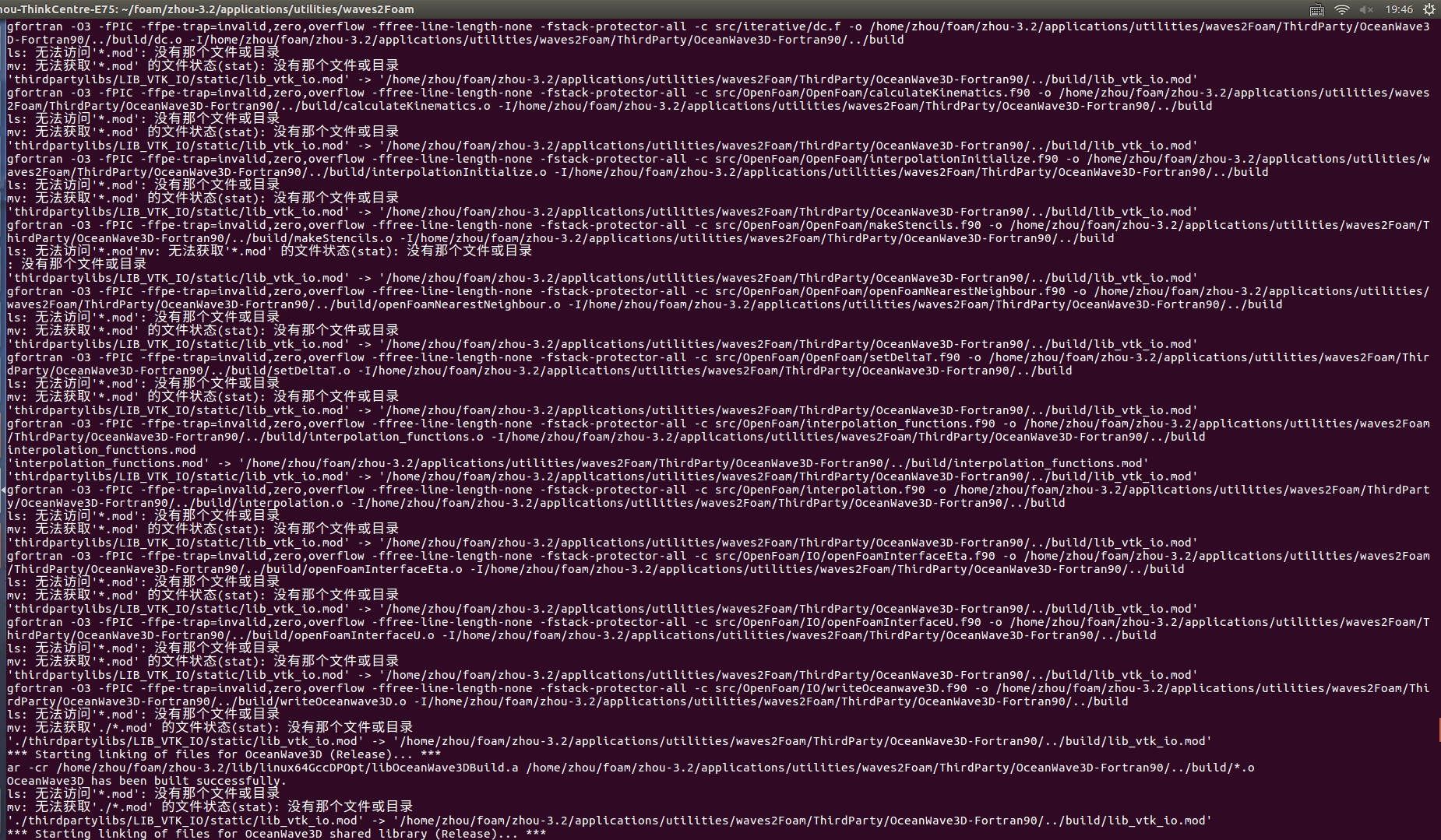

    现在换了foam-extend 3.2 进行编译, Tookits/FSI已经编译成功了,waves2foam 编译到最后也没有出现前面那种Error 2的错误,但是中间出现了这种没有文件或目录的问题,waves2foam的userguide中提及的四个第三方依赖包也都安装了,但是执行waveFoam依旧提示未找到命令。
    有没有小伙伴可以帮助解答一下:135:
    截图不够分析错误啊,要有输出的所有信息,运行命令的时候加个后缀 &> log,就把输出重定向到 log 文件了。
    这截还都是 oceamwave3d 的。
    也没说哪个 userguide ,wiki?只见 researchgate 上的 manual 。

    Stan同学
    @bestucan 感谢大佬 名称记错了 是manualWaves2Foam_v090
    我重新操作一下把log文件传上来
    bestucanB 1 条回复 最后回复
    Stan同学
    @bestucan
    原log文件不能直接上传 就弄成了.zip文件 麻烦大佬了:xiexie:
    log.zip
    在 中回复了 Stan同学 最后由 编辑
    @Stan同学 其实出了那么多错误,还是
    OceanWave3D has been built successfully
    wiki 里也说会出一大堆错误是正常的。我看着那个书册,如果你照着手册执行,我猜你没有加载 wave2foam 的 bashrc 文件。因为那个手册没提具体步骤,只是叙述了一下。
    我再康康 log 文件,看起来编译的时候加载了:xiezuoye:
    @Stan同学 你的编译非常成功,那些找不到的文件是因为上一步刚把那些文件删除了,各种库都编好了。
    没有求解器还是因为版本问题,但有改进空间
    这个路径下面都是编译好的工具:
    /home/zhou/foam/zhou-3.2/applications/bin/linux64GccDPOpt/
    在log里搜.so,都是编译好的库。
    没有求解器是因为这一句
    ls: 无法访问'/home/zhou/foam/zhou-3.2/applications/utilities/waves2Foam/applications/solvers/solvers320_EXT/*': 没有那个文件或目录
    本来应改编译求解器,但是没有。这个帖子
    [waves2Foam] Trying to compile waves2Foam with foam-extend 3.2 on Ubuntu 14.04
    有相关说明,wave2foam 作者本人回复。可以拿 interfoam 改或者给 foam extend 降级。这人好像没成功……
    难度可以参见这个帖子 extra term twophasesystem.C 最后几帖,用自定义的库编求解器, waves2foam 就是自定义的一小批库。
