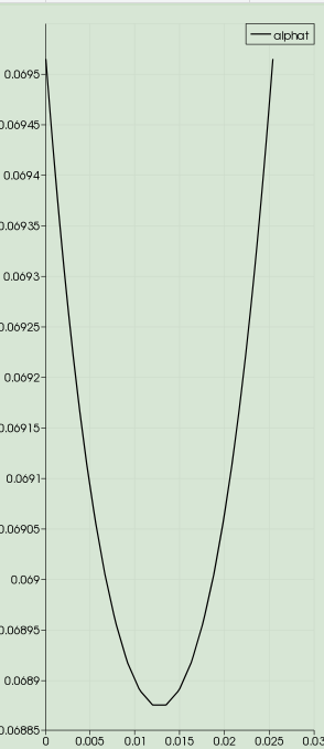

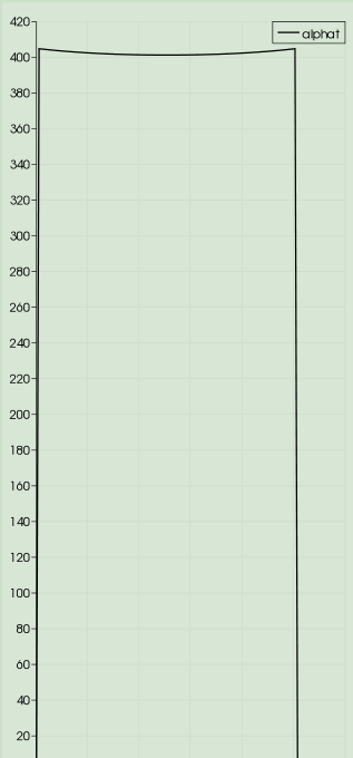

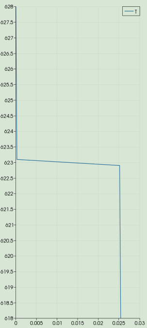

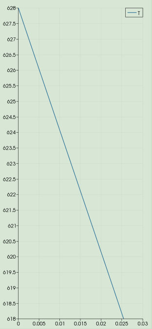

    单域算例测试结果如下:
    使用零梯度边界条件
    使用alphatJayatilleWallFunction壁面函数

    使用alphatJayatillWallFunction壁面函数的alphat结果。上面贴错了,不好意思。
