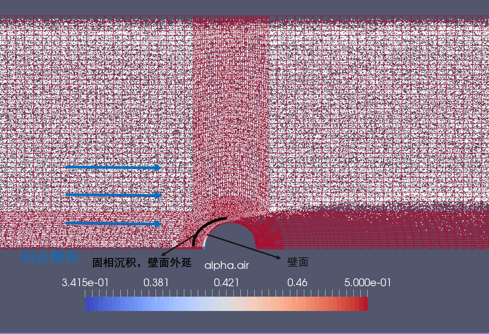

    upc_ngh
    @李东岳 东岳老师,您好,目前我遇到了和上面那个同学类似问题@xiaolin ,具体问题如下:二维内,气固两相流动过程中,固态颗粒和壁面(半圆形壁面)碰撞,粘连形成沉积。目前的想法是当贴近壁面的第一层网格内,固相体积分数大于某值时,壁面的边界条件就向上移动一个单元,就是上面"alpha与point的关系“。目前发现相关动网格编程资料很少,盼望各位老师能给点建议或者参考资料学习一下,提前谢谢各位大神!
