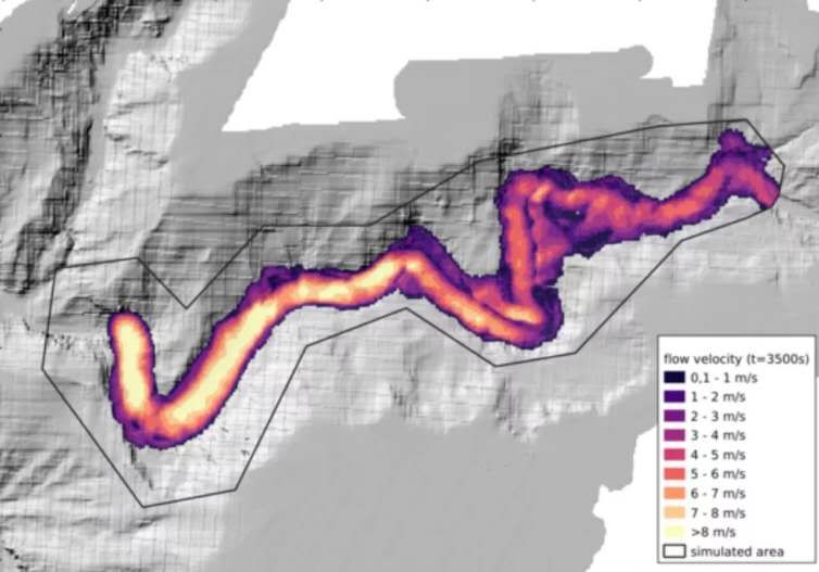

    @东岳 前辈,就是地形数据的那个
    mmexport1593679626003.jpg ,这个是有相关案例和文章嘛,
  • N 离线
    N 离线
    nanxuan
    @东岳 前辈就是这个地形河流模拟,他有相关的文献么,之前没看到,我能否把他相关库放到我的5.0版本里面进行编译呢。谢谢前辈
    你直接用openfoam-v2006就好,不需要用5.0版本的编译了
