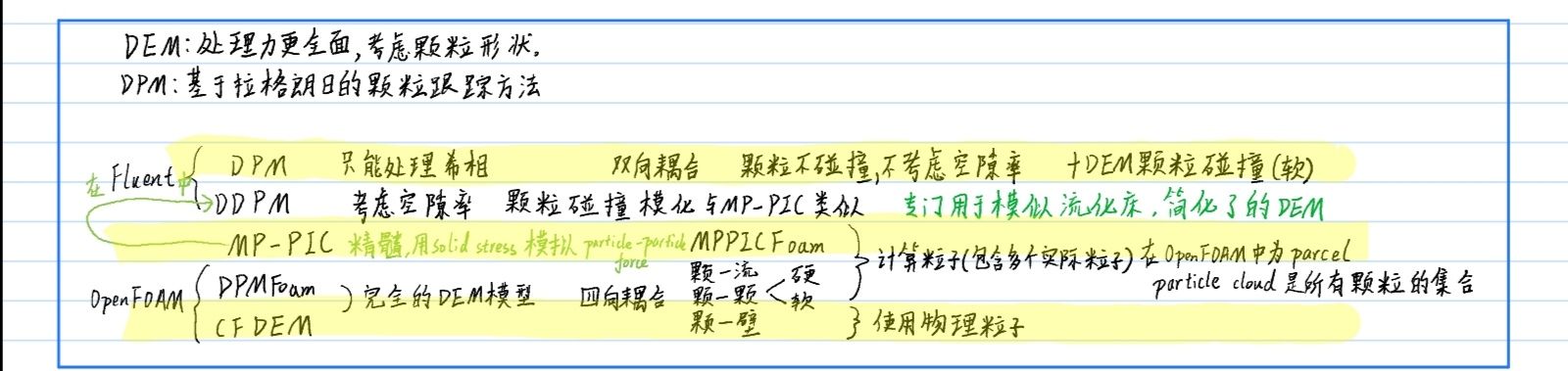

    不考虑求解器。多相流的平均密度应该是连续相和离散相的平均alphac * rhoc + alphad * rhod,其中alphac + alphad = 1。
    MPPIC方法在OpenFOAM里计算好像用的是particle parcel?所有都没有见 alphad。
    我说的太外行就不用管了,我没研究过,就是插一句嘴。:mihu:
    附上一个某个帖子的总结:
    忘了哪个帖子了,是这个论坛的。
