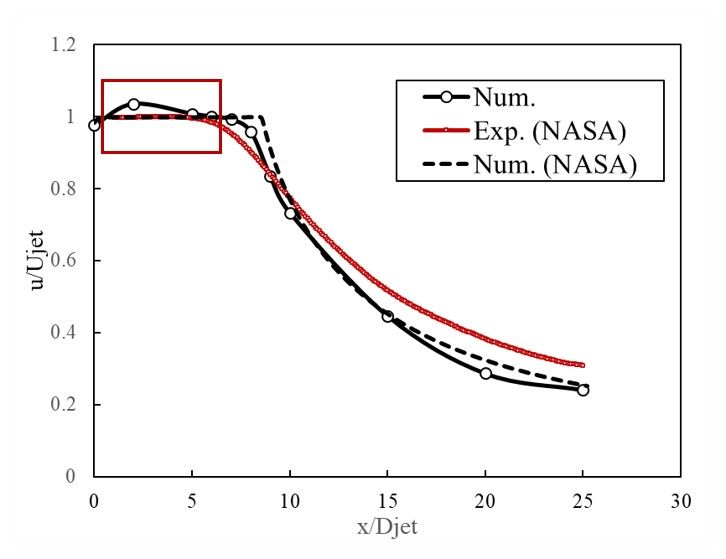

    @东岳 太感谢了李老师,:high: 我用您的配置算例,然后监测了singleGraph一条线上的速度值,U的15000步迭代后的结果如图1和2所示,射流喷嘴出口处仍存在小的波动,但整体计算结果相比NASA的数值结果更靠近实验数据(NASA的实验数据是在不同半径处沿360度周向取了20个监测点得到的速度均值),这个在速度云图2中也可以看出来:
    经过时间光滑后Umean的结果如图3和4所示,出口处速度波动会消失,只是远离喷嘴处结果和实验偏离的有些大:

    @东岳 经过对比验证,我们发现fvSolution中绝对残差tolerance对结果的影响非常大,默认值是1e-6,调整成1e-9后结果有很大改善,改变这个值可以提高计算精度。
