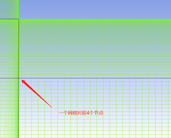

    在ICEM中局部加密使用了
    这样生成的网格并不是点对点,而是一边对应多点

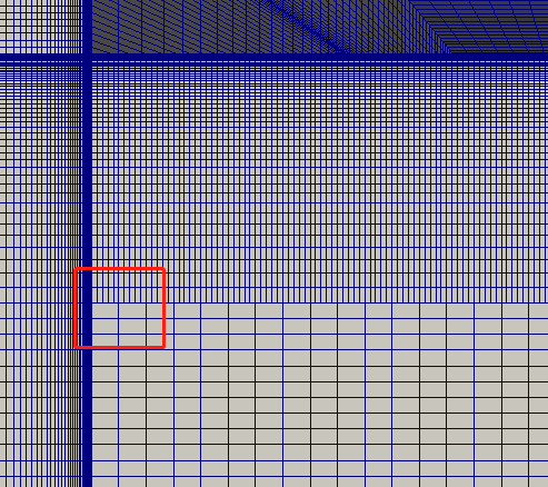

    在OpenFOAM中的paraview中显示效果
    请教下,这样的网格,在OpenFOAM计算的时候,是否可行呢?
    谢谢~~
    是可行的,
    但是可能会引起很大误差,通常建议1对2,逐步过渡

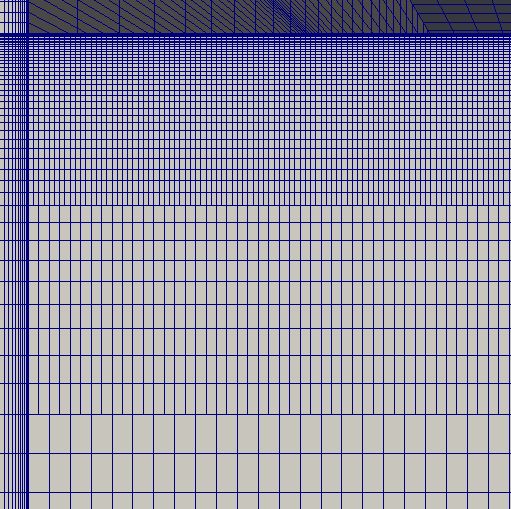

    老师,已经进行了对网格的1对2改进:

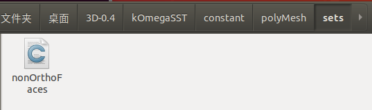

    在ICEM转化到OpenFOAM中时,在ployMesh文件夹中出现了set文件夹里面是一个nonOrthoFaces文件
    出现这种文件,是由于1对2网格导致的,和下图这种网格非正交的是不同的
