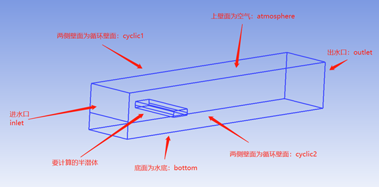

    对于循环壁面有一些困惑:
    为了避免壁面造成的影响,设计成一个展向无限长的例子,即两侧壁面采用cyclic边界:

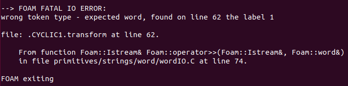

    问题3:
    transform中写成translational是否正确?
    在搅拌机的例子中,这个被写成rotational;除了这些还能写哪些呢?特意设置成1,想通过报错查看,但是报错结果并没有列出可以选择的类型列表

    为什么不用cyclic,你这个进出口不是一样的么?
    看错了,cyclic不需要指定transform translational;,直接
