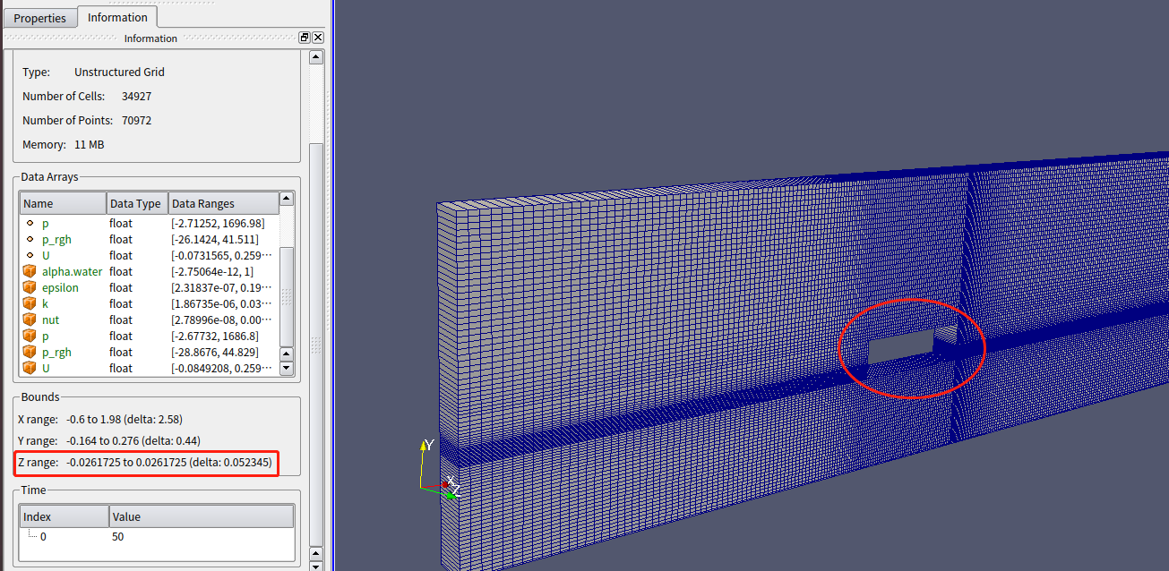

    基于RANS,在2D模拟,Z方向多厚都一样,并不影响计算;但是在求解阻力系数(Cd)时,涉及到接触面积S;
    1492a946cee7712c72cd7f835b3bd2b.png 其中S=Z方向长度*Y方向的长度;在fluent和starccm中二维模型默认Z方向是1;我是用ICEM建的二维模型,构建时就是一个面,Z方向没有长度;转换到OpenFOAM中,Z方向的长度为0.052345;
    0840068585dace6f15e330b3c31af56.png 红圈内的钝体就是我要求解阻力系数的物体,那么我在求解Cd的时候,是否就按照Z=0.052345来进行取值,求得S;
    谢谢解答~
    cccrrryyy 超神
    在 中回复了 Zhoujq 最后由 编辑
    @Zhoujq 你的Z也是1,二维问题严格来说在概念上不存在所谓的无量纲的阻力系数,而是一个类似于“单位宽度的阻力系数”这种概念。
