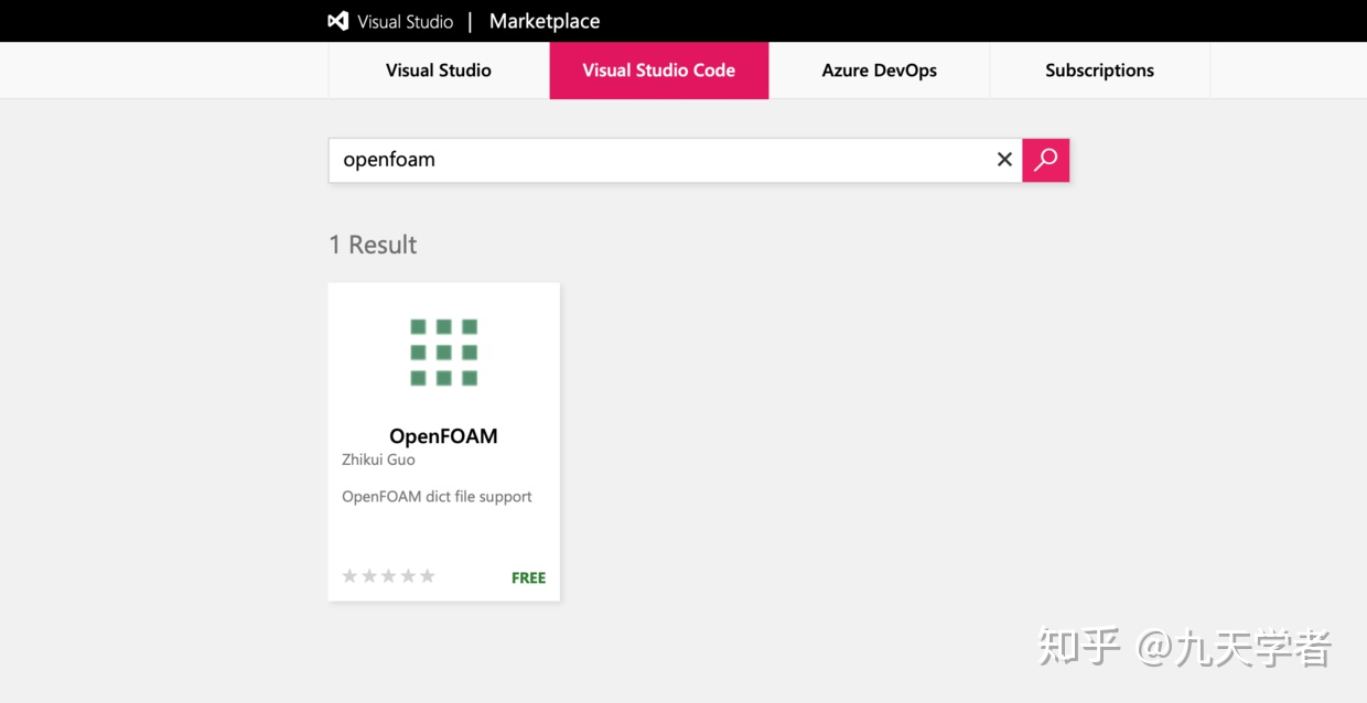

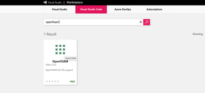

    VS code插件商店中的展示
    f21c83da-f3a5-45dc-91e3-8e188986a757-image.png 915948d8-7454-4d3b-b65d-2644c0070cc4-image.png

    与其他的vscode扩展插件安装方法一样,直接在vscode的扩展管理中搜索 openfoam 直接进行安装即可。
