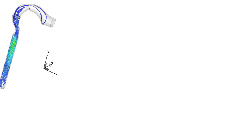

    见过生物体管道仿真的,很少见这种带弹性的。可能生物体内约束关系比较复杂。
    displacement
    pressure

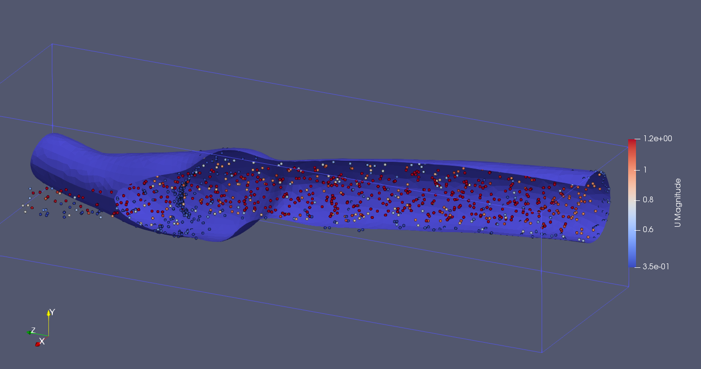

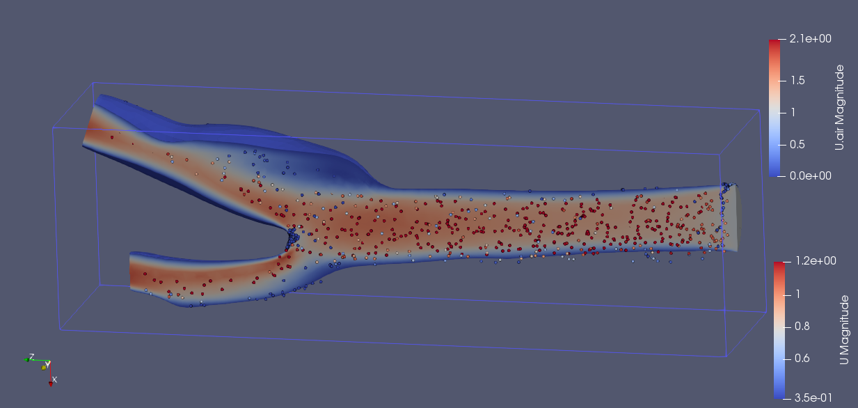

    最近学习了一下,做了一个案例放上来,操作视频也录下来了,得剪辑一下才能放出来(不知道啥时候能更新)。算例放在了网盘:https://www.jianguoyun.com/p/DZuKbJUQ4d_5CBi52ckD
    运行结果:
    V 1 条回复 最后回复
  • V 离线
    V 离线
    veen
    在 中回复了 veen 最后由 编辑
    终于完成啦,视频时间有点长,在b站能看到:https://www.bilibili.com/video/BV1dK411G7EZ/
    案例文件上传到了GitHub:https://github.com/Veenxz/Veen_OpenFOAM_Cases/tree/main/Airway_EL_run
