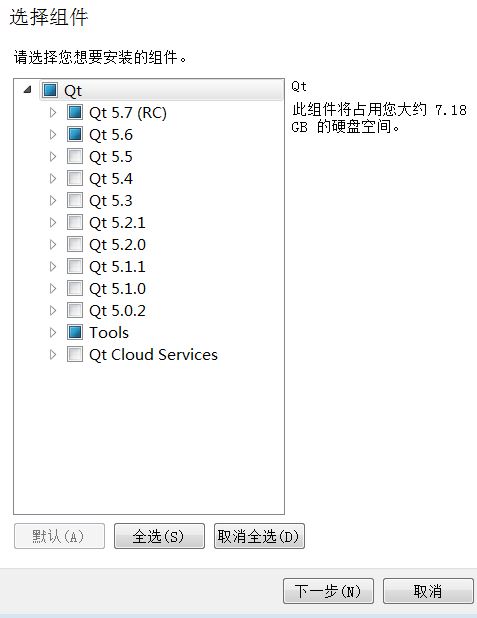

    Qt Creator很好用啊。Win 和 Linux 都有。把 src 文件导入进去,这个软件就把所有文件都链接起来了,可以随意跳转。
    在 中回复了 浪迹天大 最后由 编辑
    @浪迹天大
    Way too large
    有预览图没?一个文本编辑工具为什么这么大?莫非不是简单地看文本工具?
    CFD中国标准用户测试帐号
    目前由徐笑笑登录
    浪 1 条回复 最后回复
  • 浪 离线
    浪 离线
    浪迹天大
    在 中回复了 CFD中文网 最后由 编辑
    @cfd-china 不是QT,是QT creator。在我给的那个链接里边,QT的下载链接旁边才是QT creator。
