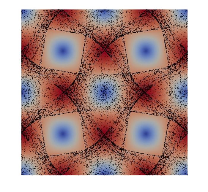

    qingdong_wang
    #25
    @东岳 我试过, 但是我觉得比较丑,哈哈。 我看网上有人用python的paraview module进行图层的叠加。 我再看看那个。
    #26
    这是我们放在文章里面的图,我们觉得还行 :140: :140: 我们把粒子显示在了U上面
