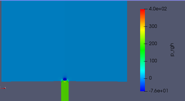

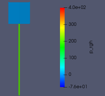

    各位老师,您们好。之前计算水下注气模拟时,表面张力的作用没法体现,后来发现压力有异常,于是将模型最上方的OUTLET在p_rgh中设置为fixedValue,且为0.速度设置为zeroGradient。最下方的INLET,在p_rgh中设置fixedFluxPressure,U设置为fixedValue,也为0,上部分容器为水,管中为空气。模拟后发现开始计算时,管中压力便很大,且气液交界处有负压。请问是哪里出问题了呢?

    大略看了一眼,网格中线网格太糙了,请加密中线5-10倍后再试,并做网格非均匀性,同时,为什么进口这么长

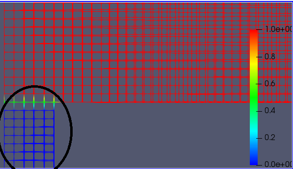

    老师,请问您说的加密中线是指的气液交界这个面,也就是孔口的网络密度吗?入口很长是考虑针管的长度的影响。
    横向加密5倍试试
