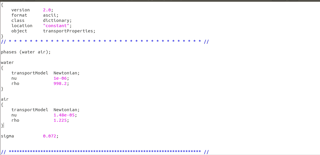

    是的,表明张力与网格分辨率
    您好!老师!如果已经设置好sigma的情况下,还是体现不出这个现象,我应该加密网格吗?还有其他的改进的方向吗?

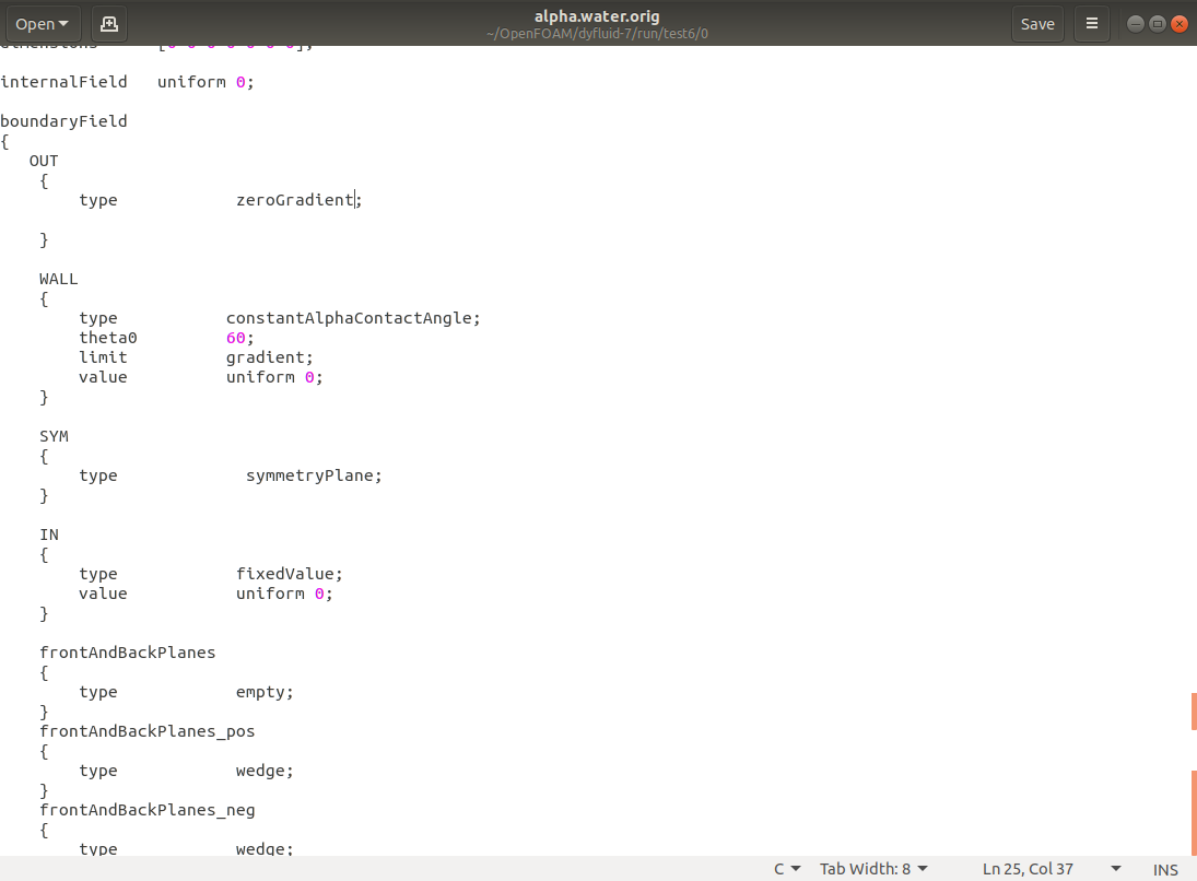

    需要设置壁面接触角 参考这个算例 http://dyfluid.com/interfoam.html#testcase

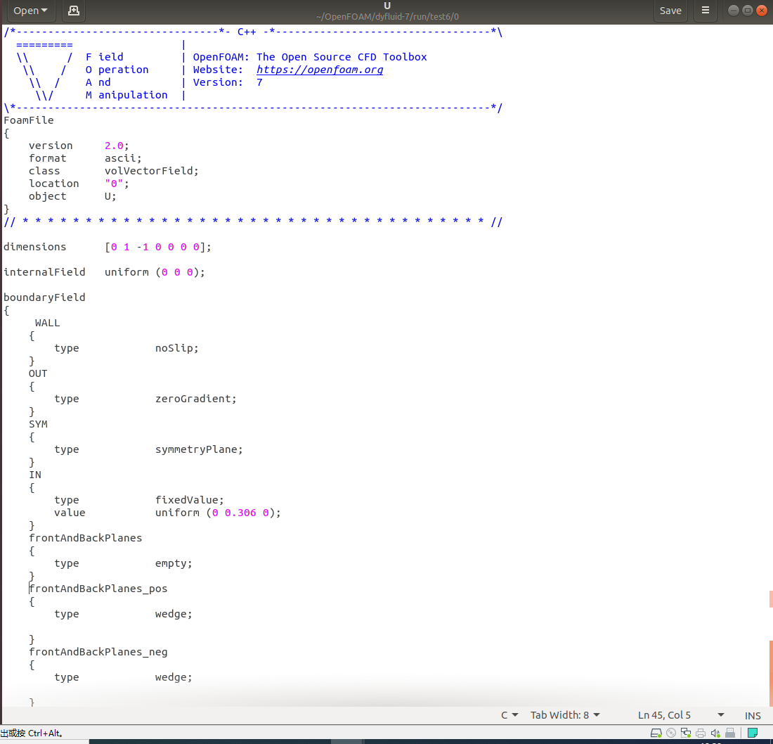

    老师,我这些都设置好了,不知道为什么就是不行,希望老师看一眼问题出在哪儿。谢谢老师!
    网格分辨率与时间步长调小试试
