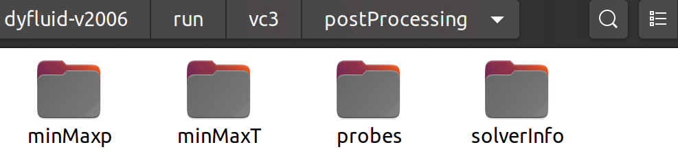

    东岳老师,我这样添加到controlDict里,运行后postProcessing里并没有出现liquidFraction的值。
    H 1 条回复 最后回复
    hongjiewang
    在 中回复了 hongjiewang 最后由 hongjiewang 编辑
    @hongjiewang 在 OpenFOAM小代码 中说:
      totalLiquid
            libs            (utilityFunctionObjects);
            type            coded;
            name            totalLiquid;
            enabled         true;
            writeControl    timeStep;
            writeInterval   1;
            codeOptions
                -I$(LIB_SRC)/meshTools/lnInclude
            codeExecute
                const volScalarField& b =
                    mesh().lookupObject<volScalarField>("alpha.liquid");
                IOList<scalar> liquidFraction
                    IOobject
                        "liquidFraction",
                        mesh().time().constant(),
                        "../postProcessing",
                        mesh(),
                        IOobject::NO_READ,
                        IOobject::AUTO_WRITE
                    1
                liquidFraction[0] = b.weightedAverage(mesh().V()).value();
    需要修改两个部分,
    1.在下方添加 .write()
    2.将codeExecute改为codeWrite
    之后就可以得到想要的相含量结果。

    麻烦老师再帮我看一下,为什么每次都只会输出一个时刻的值,不会随时间增加输出的

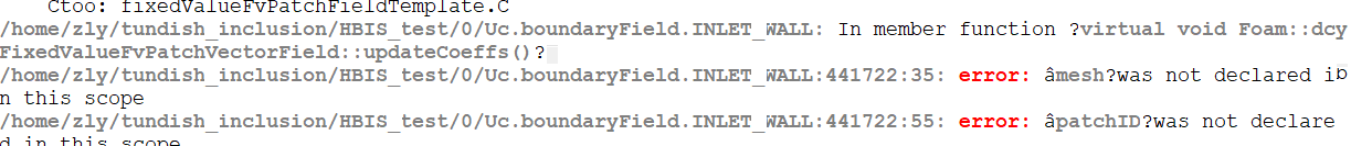

    我想用codedFixedValue,写一个壁面的边界条件,壁面都是wall,而不是patch,所以这里想用这两个命令,但是编译过程中总是提示9e34b123-be2b-4f45-bace-a18c0fd0bd1e-image.png我是不是应该声明点啥呢?我也查了网上的,发现全是在inlet使用这个功能,然后入口是patch
    我希望我得到的少一点,少一点,再少一点......
    在 中回复了 Dingcy 最后由 编辑
    #29
    @dingcy
    const polyPatch& cPatch = mesh.boundaryMesh()[patchID]
    类似这个?
    D 1 条回复 最后回复

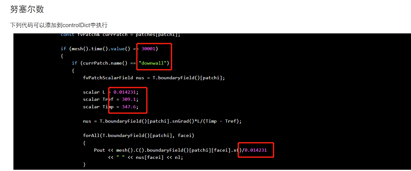

    李老师您好,请问输出努塞尔数代码是直接放进去吗?还是里边的部分数据需要进行修改呢微信截图_20221112113853.png ?
    在 中回复了 2019201300 最后由 编辑
    #34
    @2019201300 这个我太久之前写的。已经忘了。但是这个代码只是提供案例。具体数值大概率需要自己改一下。直接放在controlDict下面。
