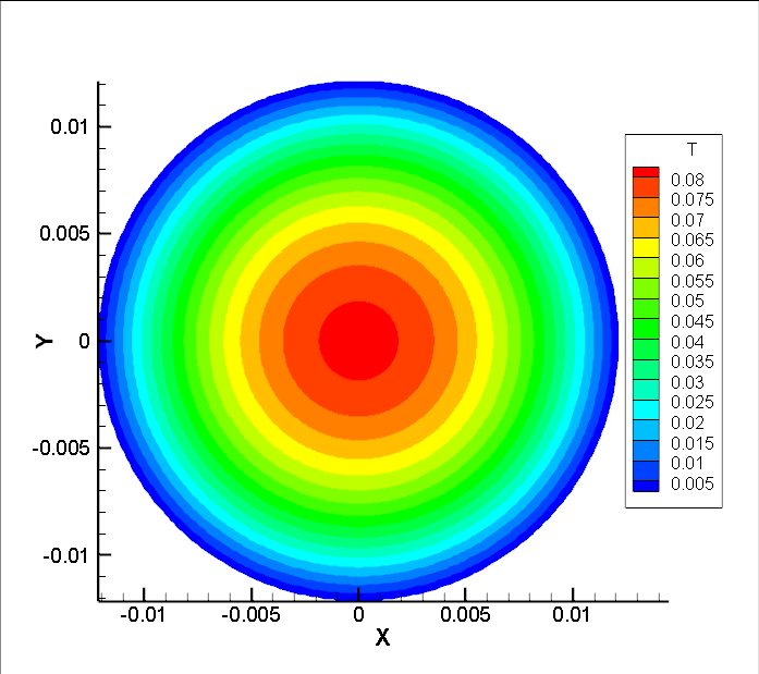

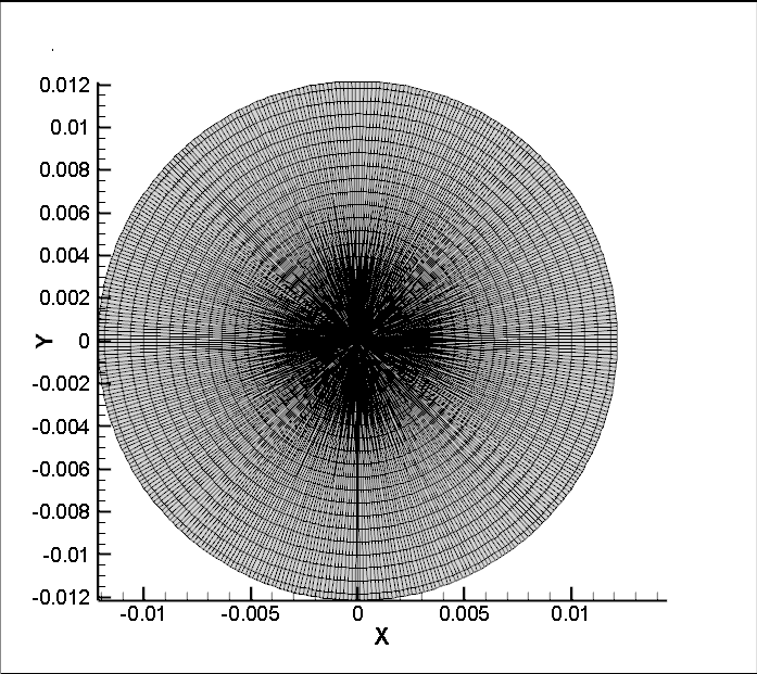

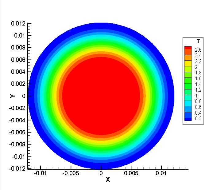

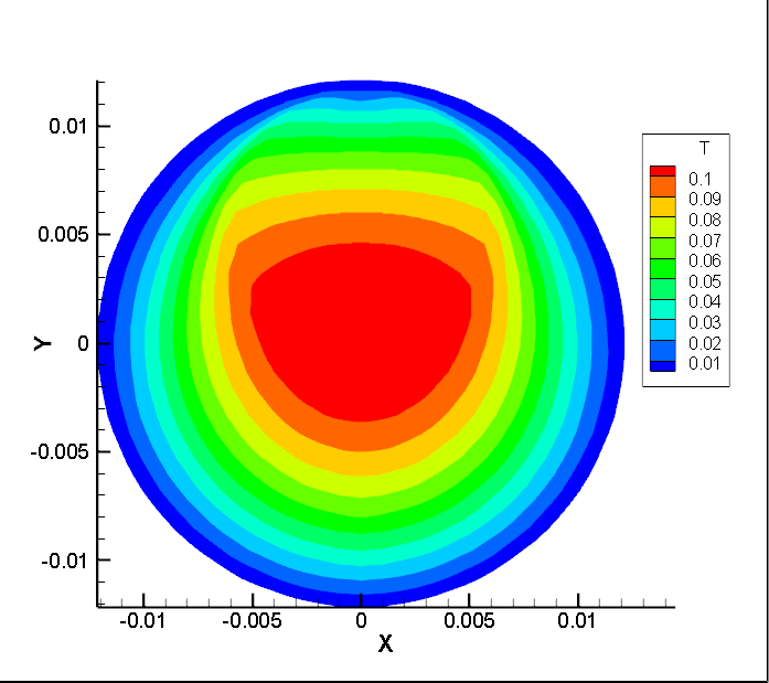

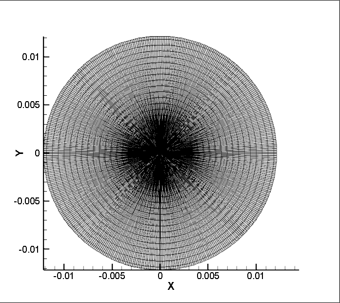

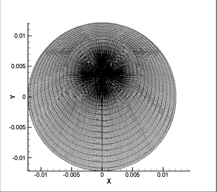

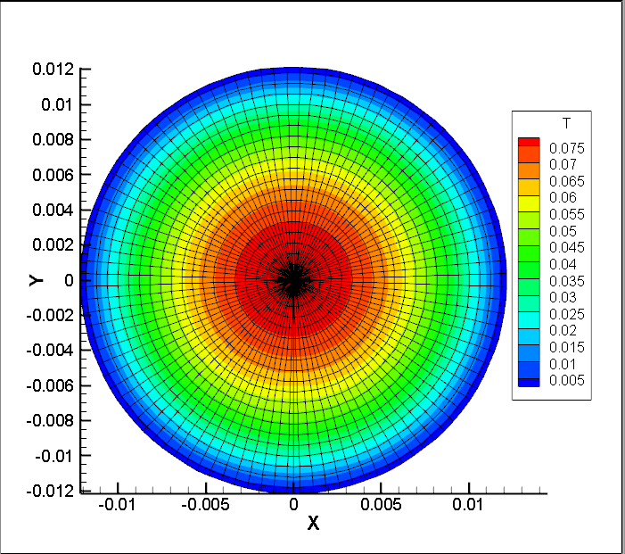

    最近在做一项研究,但是一直被网格非正交困扰。已知条件:1.二维的圆形网格;2.计算z方向的速度分布;3.压力由一维达西公式计算得到,作为源项放入标量输运方程。4.最后可以得到层流的速度分布;由于忽略了U,V方向,因此没有对流项。这是一个稳态有压力源项的椭圆方程。
    下图是网格非正交
    计算结果为:
    正交网格为:
    正交网格标准计算结果为:
    关于网格非正交的处理和梯度的处理方式是参考Ferziger, J.H. and M. PeriC, Computational Methods for Fluid Dynamics. 3 ed. 2002, Germany: Springer.第8.6.2的内容,因为书上有示例代码,实现是没有问题的。
    希望得到各位CFDer的解答。

    控制方程为:
    \begin{equation}
    0=-\frac{\partial p}{\partial z}+\mu \left( \frac{{{\partial }^{2}}W}{\partial {{x}^{2}}}+\frac{{{\partial }^{2}}W}{\partial {{y}^{2}}} \right)
    \end{equation}
    其中:下式结果由达西层流公式计算得到的结果
    \begin{equation}
    -\frac{\partial p}{\partial z}=2.2
    \end{equation}

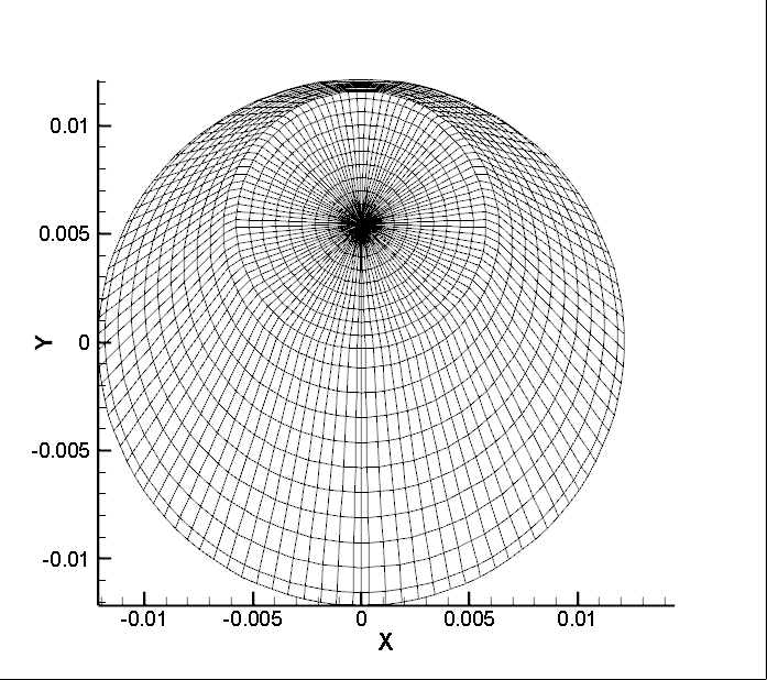

    已知条件:圆管直径为1寸管=0.0243m,中间的小圆直径为大圆的一半=0.01215m,小圆只在中心线上偏心(指的是小圆圆心位置,大圆圆心位置在(0,0)点,小圆(0,y))。我设置的偏心高度y=0.45R(大圆半径)。
    介质:水的物性,密度1000,动力粘度0.001;
    网格附件:grid1.zip
    所以你算的就是二维的一个拉普拉斯方程:$\mu\nabla^2 W=2.2$,我觉得你可以添加一下非正交修正看看结果怎么样,类似这种问题很常见(OpenFOAM编程指南里面有一个算例),需要添加非正交修正。另外就是在费正交网格上,测试有无非正交修正的效果,可能已经有效果了但是比较差

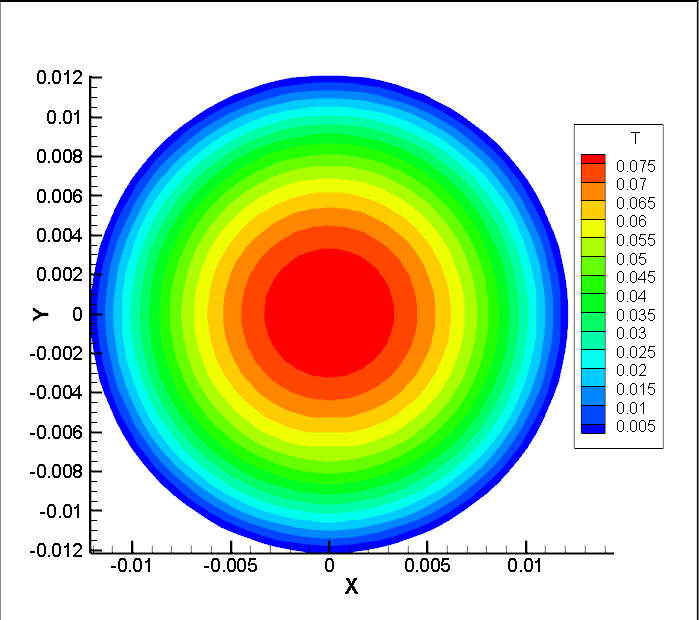

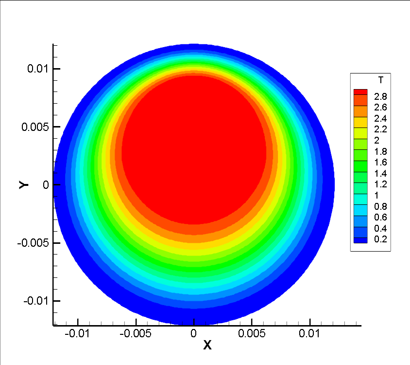

    @东岳 这个我添加了非正交修正了,就是上图的这个效果。非正交修正的方法很多,我用了最简单的,基于网格中心的插值延迟修正。:mianmo:
    你可以对比有无非正交修正的效果,第一个图只有有非正交修正的

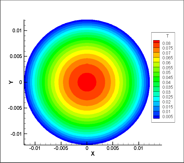

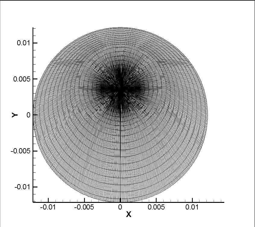

    这里已经解决了,虽然用的方法精度不是很高,但是非正交修正还是很重要的。梯度计算和扩散项的延迟修正对于计算有很大影响。
    1.网格是柱坐标,不采用非正交修正:
    可以看出速度场是不对的。
    2.网格非正交,不采用非正交修正:
    这个也是与标准结果不符合!!!
    3.网格正交,采用非正交修正:
    计算结果是正确的!
    4.网格非正交,采用非正交修正:
    计算结果是正确的!
    其实网格少点计算也是这样。非正交修正还是非常重要的!!!:chigua:

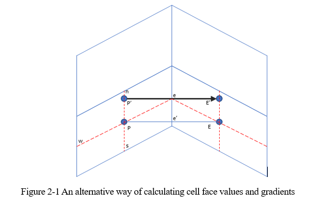

    想咨询一下东岳老师,这两个梯度的区别,实在不知道怎么计算,谢谢谢谢~
    $\nabla\phi$就是求梯度后向面插值 $\overline{\nabla\phi}$是对当前网格与相邻网格所有网格点的梯度做平均

    @东岳
    差分因子设定为:FX表示的是面上的插值因子,坐标和面相同。
    \begin{equation}
    FAC=\frac{\left| \overrightarrow{Pe} \right|}{\left| \overrightarrow{Pe} \right|+\left| \overrightarrow{eE} \right|}
    \end{equation}
    网格P和N格心之间的中间坐标e’计算:
    \begin{equation}
    {{P}_{{{e}'}}}={{P}_N}\times{FAC}+{{P}_P}\times{FACP}
    \end{equation}
    网格P和N格心之间的中间梯度计算:
    \begin{equation}
    \nabla {{\phi }_{e'}}=\nabla {{\phi }_{P}}^{old}FACP+\nabla {{\phi }_{N}}^{old}FAC
    \end{equation}
    网格P和N中间界面面心坐标e计算:
    \begin{equation}
    {{P}_{e}}=0.5({{P}_{1}}+{{P}_{2}})
    \end{equation}
    中间界面值$ϕ_e$的计算:
    \begin{align}
    & {{\phi }_{{{P}'}}}={{\phi }_{P}}+{{(\nabla \phi )}_{P}}\centerdot (\overrightarrow{{{r}_{P'}}}-\overrightarrow{{{r}_{P}}}) \
    & {{\phi }_{e}}={{\phi }_{e'}}+{{(\nabla \phi )}_{e'}}\centerdot (\overrightarrow{{{r}_{e}}}-\overrightarrow{{{r}_{e'}}}) \
    \end{align}
    \begin{align}
    & {{\phi }_{e}}={{\phi }_{E}}\times FAC+{{\phi }_{P}}\times FACP+{{\left( \frac{\partial \phi }{\partial x} \right)}_{e'}}\left( {{x}_{e}}-{{x}_{e'}} \right)+{{\left( \frac{\partial \phi }{\partial y} \right)}_{e'}}\left( {{y}_{e}}-{{y}_{e'}} \right) \
    & ={{\phi }_{N}}FAC+{{\phi }_{P}}FACP+\nabla {{\phi }_{{{e}'}}}\bullet \left( \overrightarrow{{{r}_{e}}}-\overrightarrow{{{r}_{e'}}} \right) \
    & ={{\phi }_{e'}}+{{(\nabla \phi )}_{e'}}\centerdot (\overrightarrow{{{r}_{e}}}-\overrightarrow{{{r}_{e'}}})
    \end{align}
    其中:$\overline{\nabla \phi }\text{=}\frac{1}{N}\sum\limits_{i}{\nabla {{\phi }_{i}},i=P,E,W,N,S}$,东岳老师这个是这样算吗?:134:
    参考文献:
    [1]On the discretization of the diffusion term in finite-volume continuum mechanics
    [2]Numerical method for coupled fluid flow, heat transfer and stress analysis using unstructured moving meshes with cells of arbitrary topology
    [3]Ferziger J H, PeriC M.Computational Methods for Fluid Dynamics. 3. Germany: Springer,2002.
    [4]Ferziger J H, PeriC M.Computational Methods for Fluid Dynamics. 4. Germany: Springer,2020.

    @东岳 岳哥,帮忙看看呗,我写的公式是否正确,特别是梯度的算数平均那里哈~
    公事太多了我晕了 :135: :135: :135:
    winsway_zeroW 1 条回复 最后回复
  • winsway_zeroW 离线
    winsway_zeroW 离线
    winsway_zero
    主要是这个哈
    文中说it represents the average of gradients at P and N_k,所以我理解是这样的
