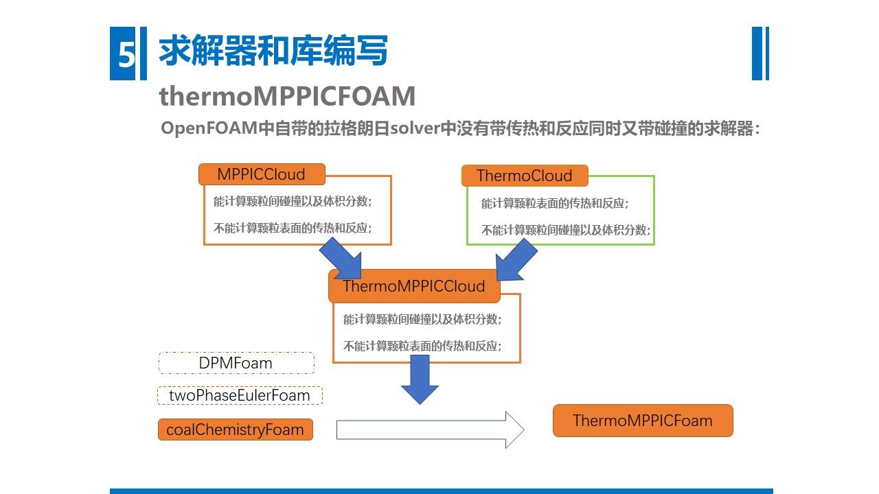

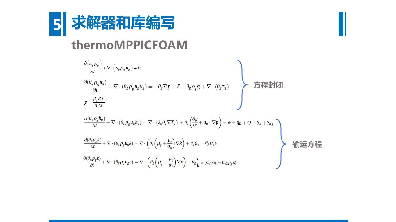

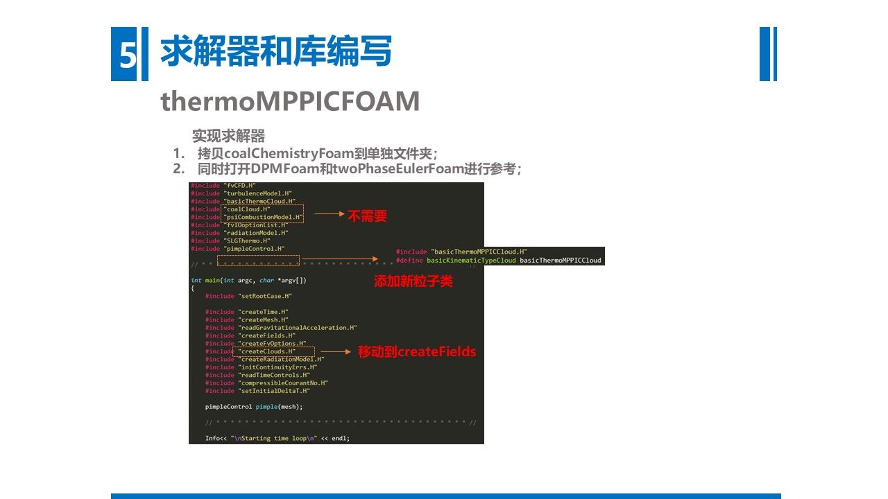

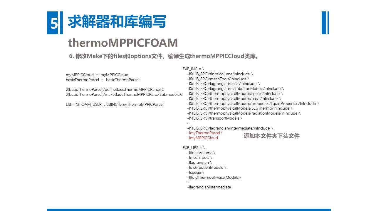

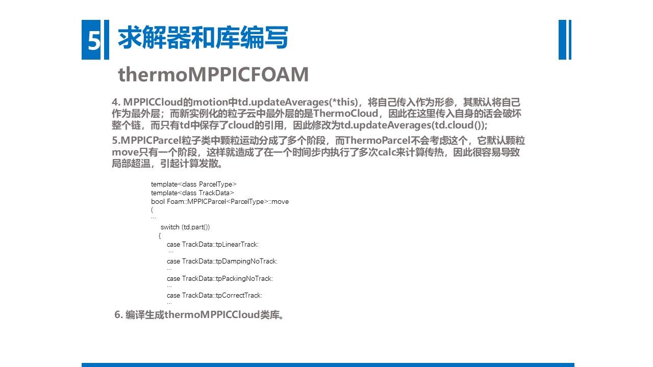

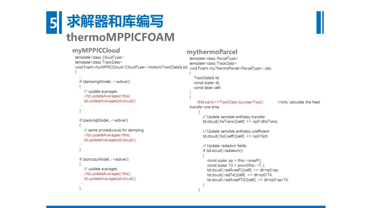

    那我再po一遍试试。
    装逼没输过,吵架没赢过!
  • 马乔马 离线
    马乔马 离线
    马乔 大神

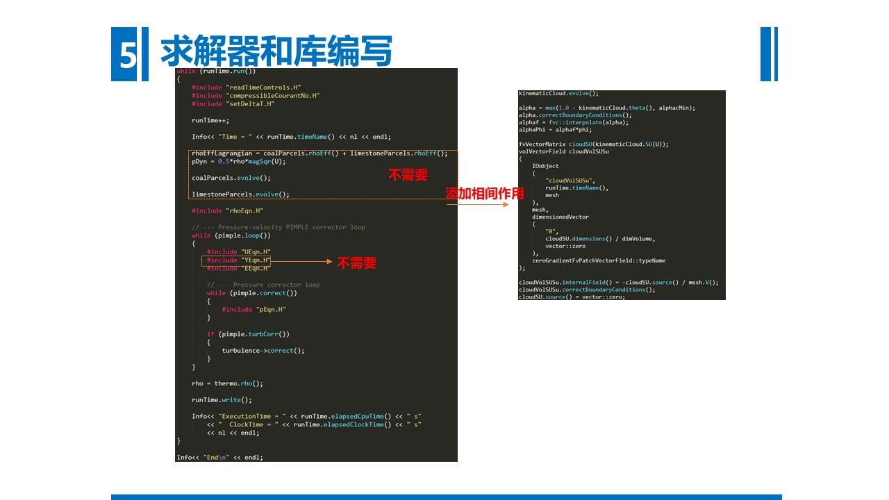

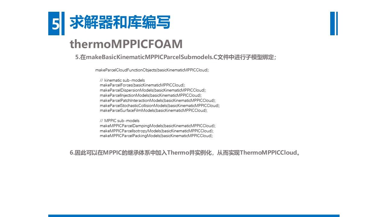

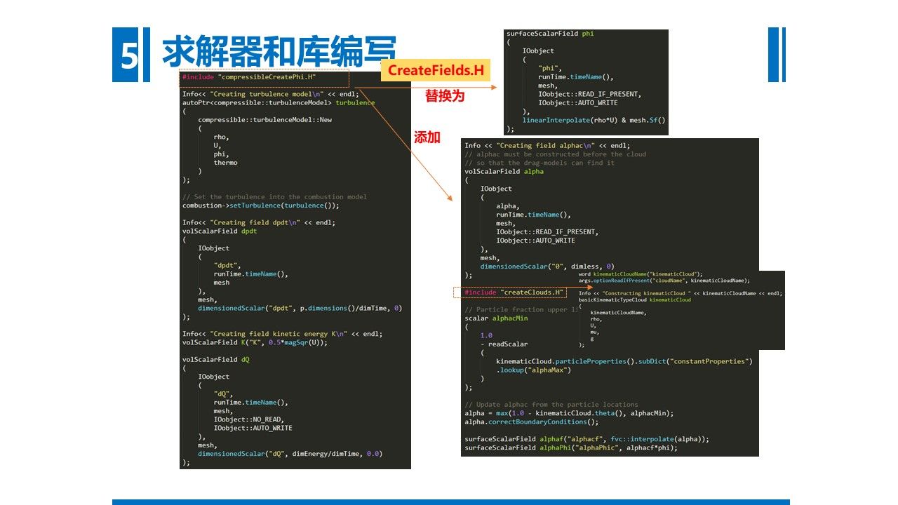

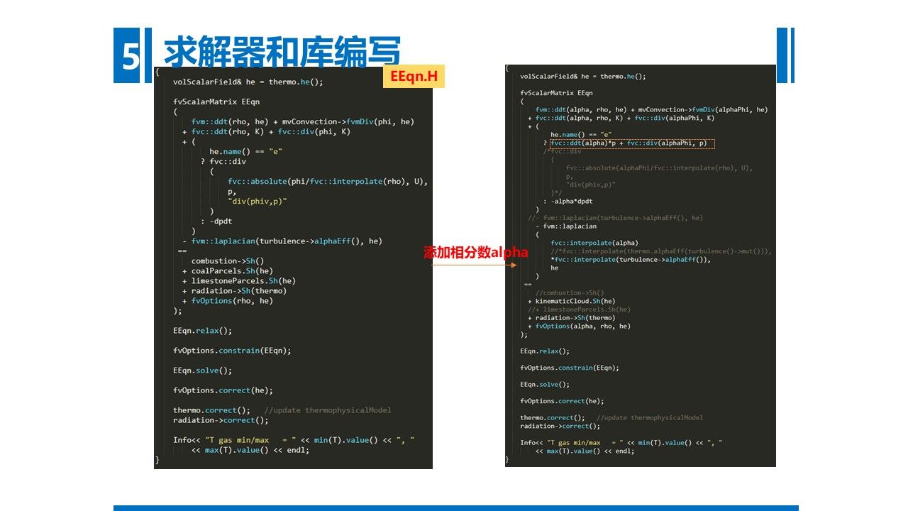

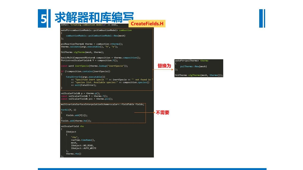

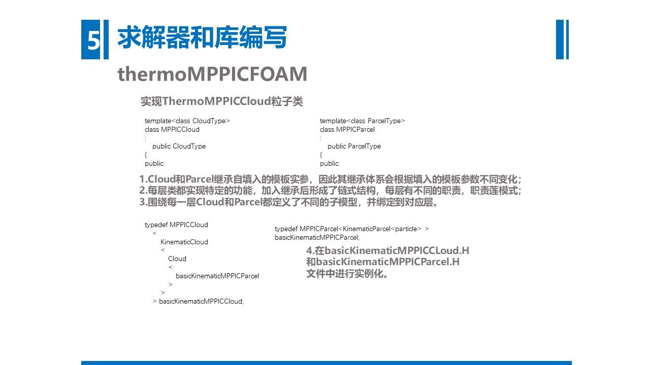

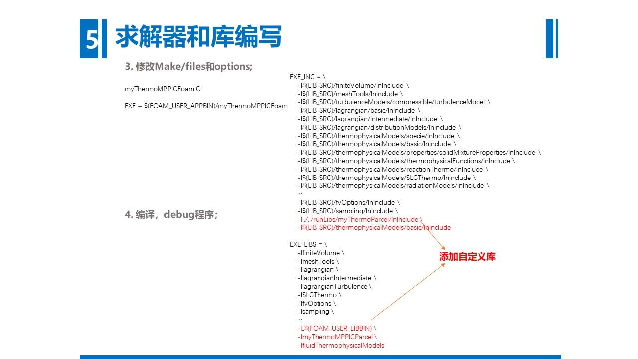

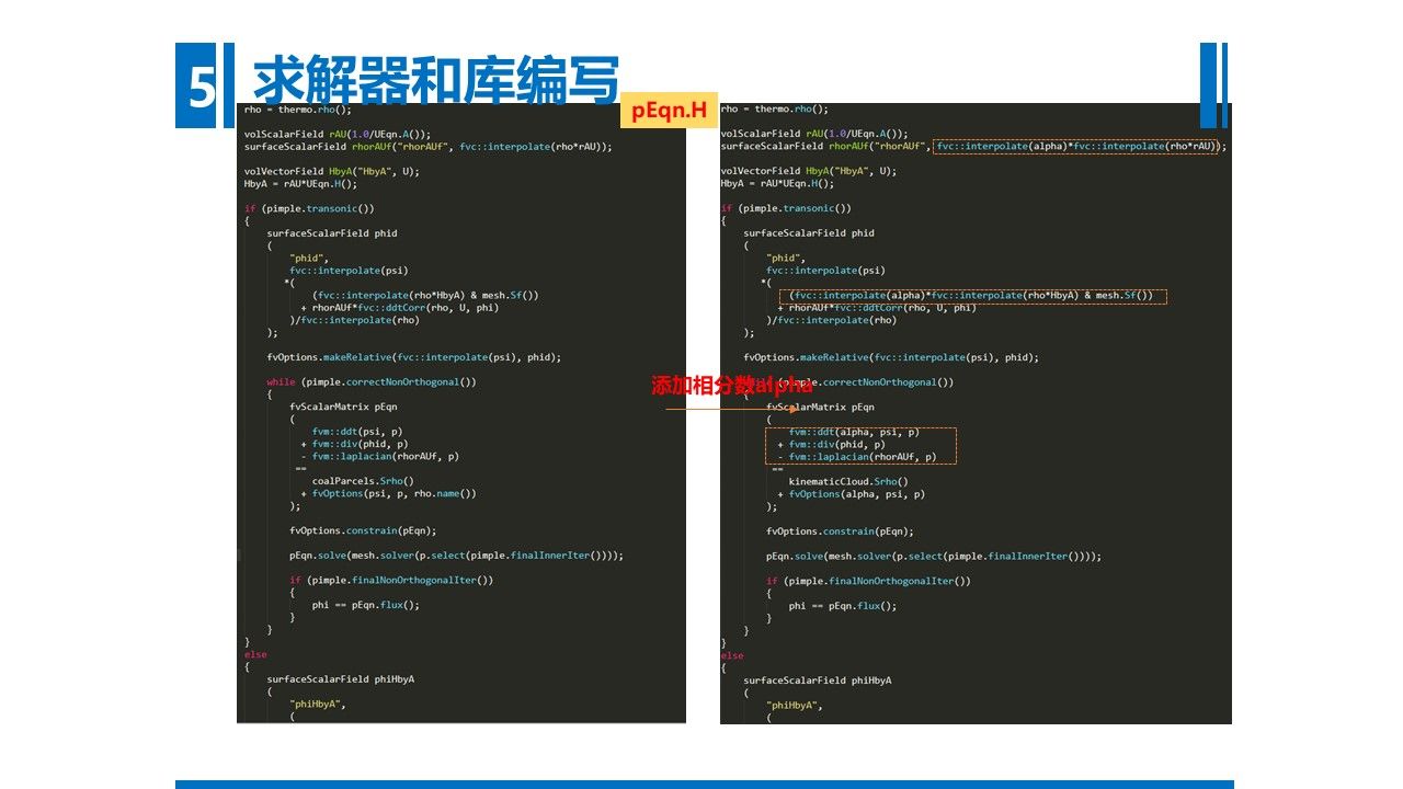

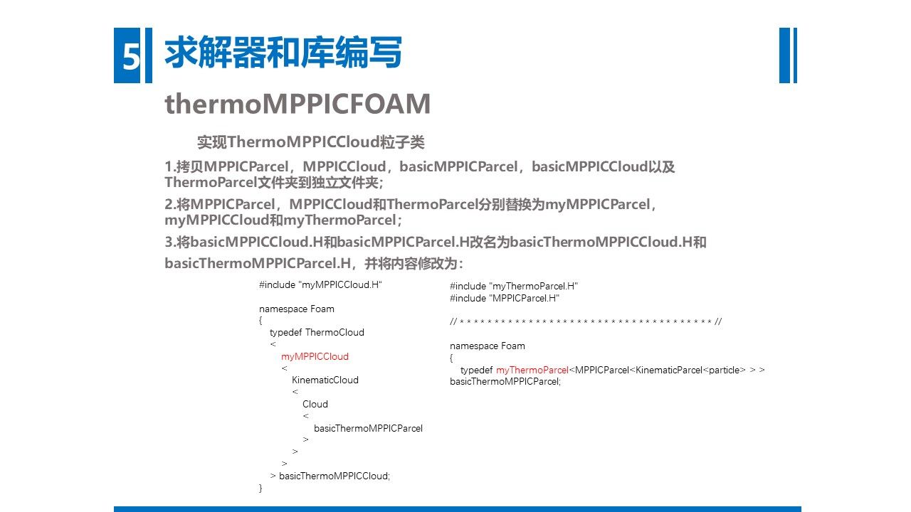

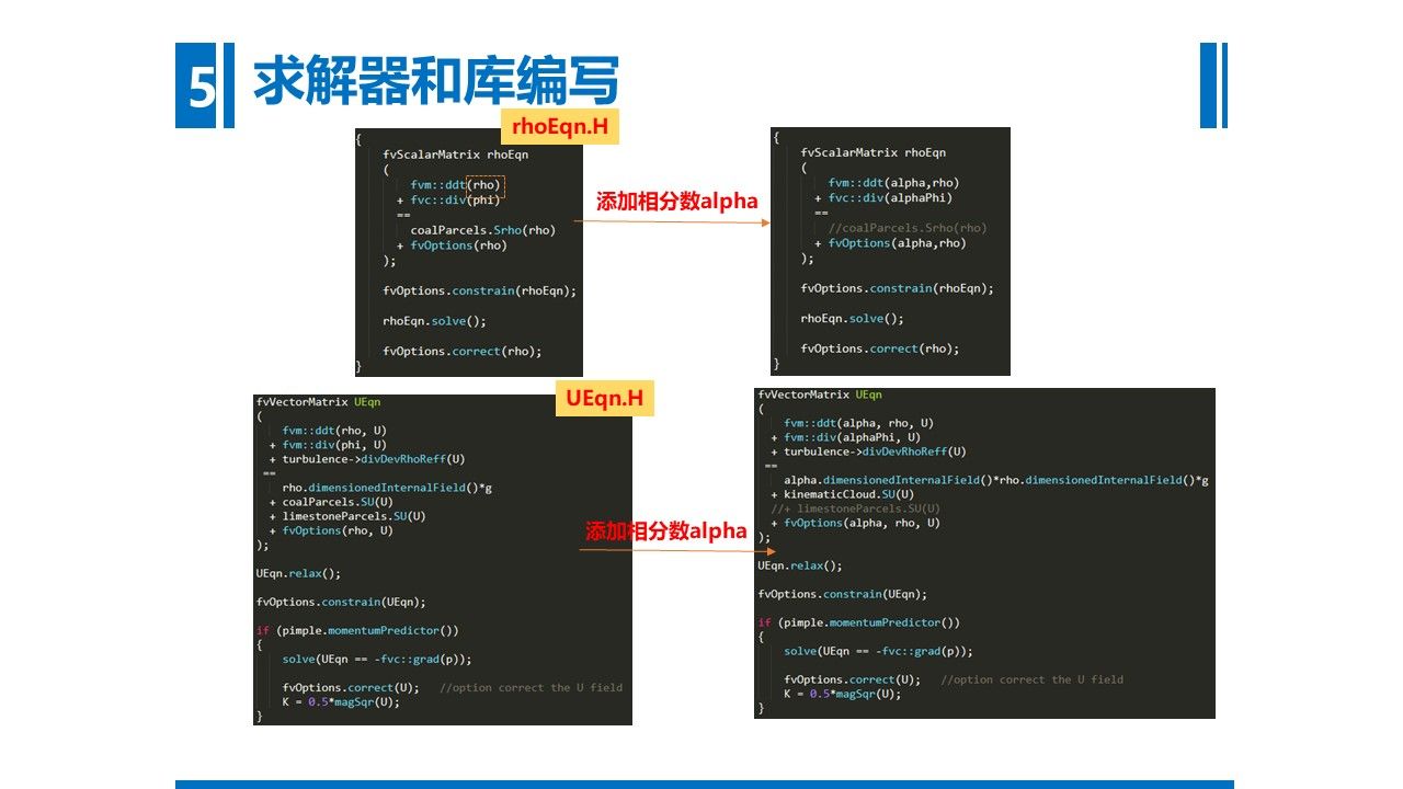

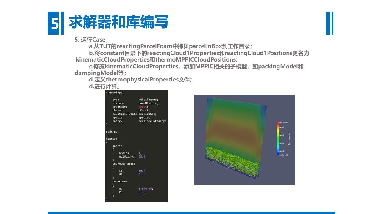

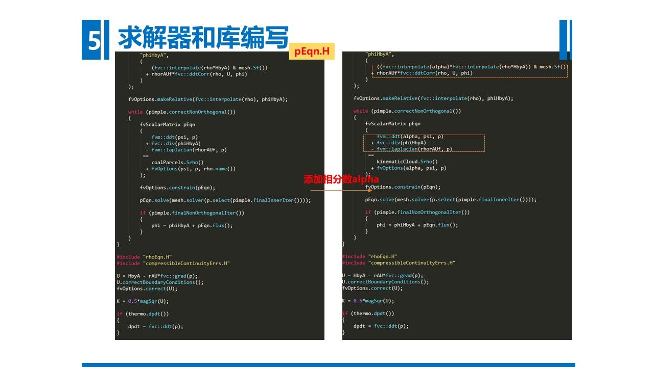

    thormoMPPICFoam的
    装逼没输过,吵架没赢过!
    M 1 条回复 最后回复
  • 马乔马 离线
    马乔马 离线
    马乔 大神
    好了,舒服了:xinlei:

    @马乔 非常感谢马乔老师的分享!我有一个问题想请教下老师,这里湍流模型需不需要用相分数alpha来修正?cb431803-c05b-4585-b851-522304cb0e90-image.png
