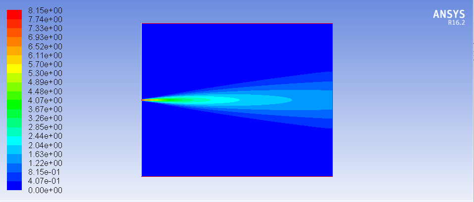

    大家好!我用标准的 k-epsilon 模型模拟了一个 plane free jet 的案例,Re=3000
    结果的速度场看起来很不错。

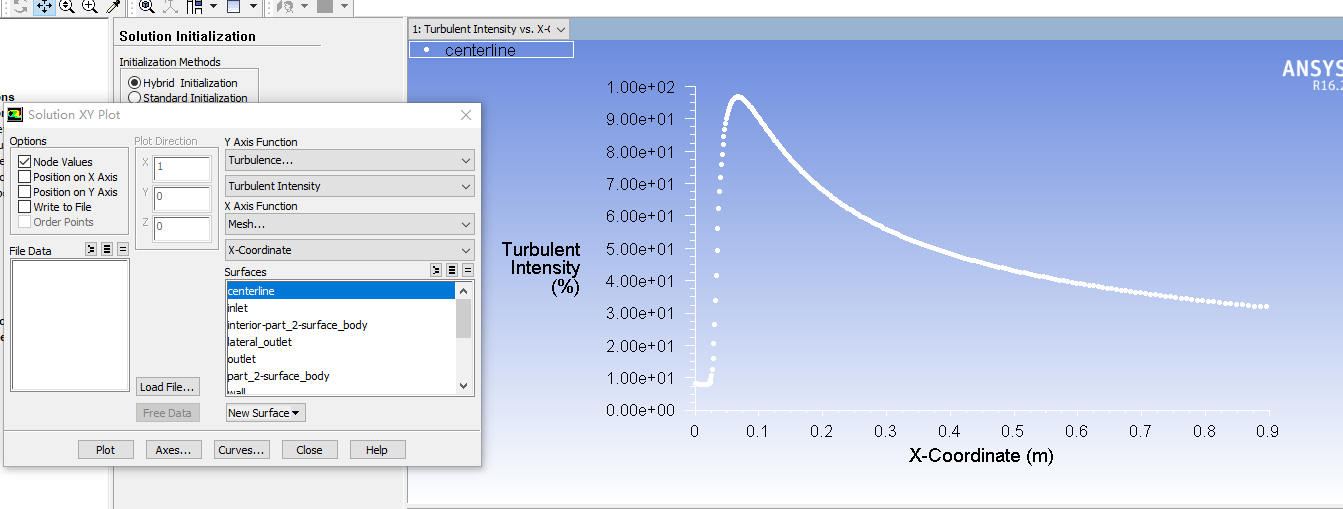

    但是,中心线的湍流强度分布和湍动能却非常离谱。比如,实验的湍流强度是先上升,然后下降并趋于一个渐近值。
    k-epsilon 模型所得的湍流强度的趋势也是先上升后下降,但大小就很离谱了。
    我用的边界条件如下:
    进口:速度入口,按下式指定湍动能 k 和耗散率 epsilon。
    侧边和右侧出口指定为压力出口。喷嘴两侧的边界为无滑移壁。
    不太清楚Fluent那面如何处理的,但感觉你湍流强度好像画的不对。竟然达到100%。
    zousiyuZ 1 条回复 最后回复
  • zousiyuZ 离线
    zousiyuZ 离线
    zousiyu
    @东岳 经您这么一提醒,我搜了一下 fluent 里面是如何计算湍流强度的。原来用到了 参考速度。感谢,问题大概是已经解决了。
    https://www.cfd-online.com/Forums/fluent/37012-turbulence-intensity.html
    结果怎样,我想用openfoam算一下作为一个基础算例
    zousiyuZ 1 条回复 最后回复

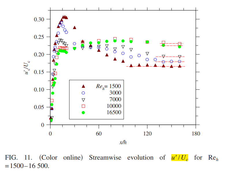

    离散格式会影响耗散性。高阶精度的值会更尖锐。
    从下面这个图来看,前面突出的部分存在于小Re。小Re更倾向于使用低雷诺数湍流模型。你要不要算算Re=16500看看结果怎么样。如果符合的话,说明问题出现于湍流模型。
    替代文字
    zousiyuZ 1 条回复 最后回复
  • zousiyuZ 离线
    zousiyuZ 离线
    zousiyu
    @东岳 我用 1 阶精度算湍流变量。发现 Re=3000 时匹配挺好的,Re=16500 不太好,前端还是有个突起。我也不是太懂,有待进一步研究了。
