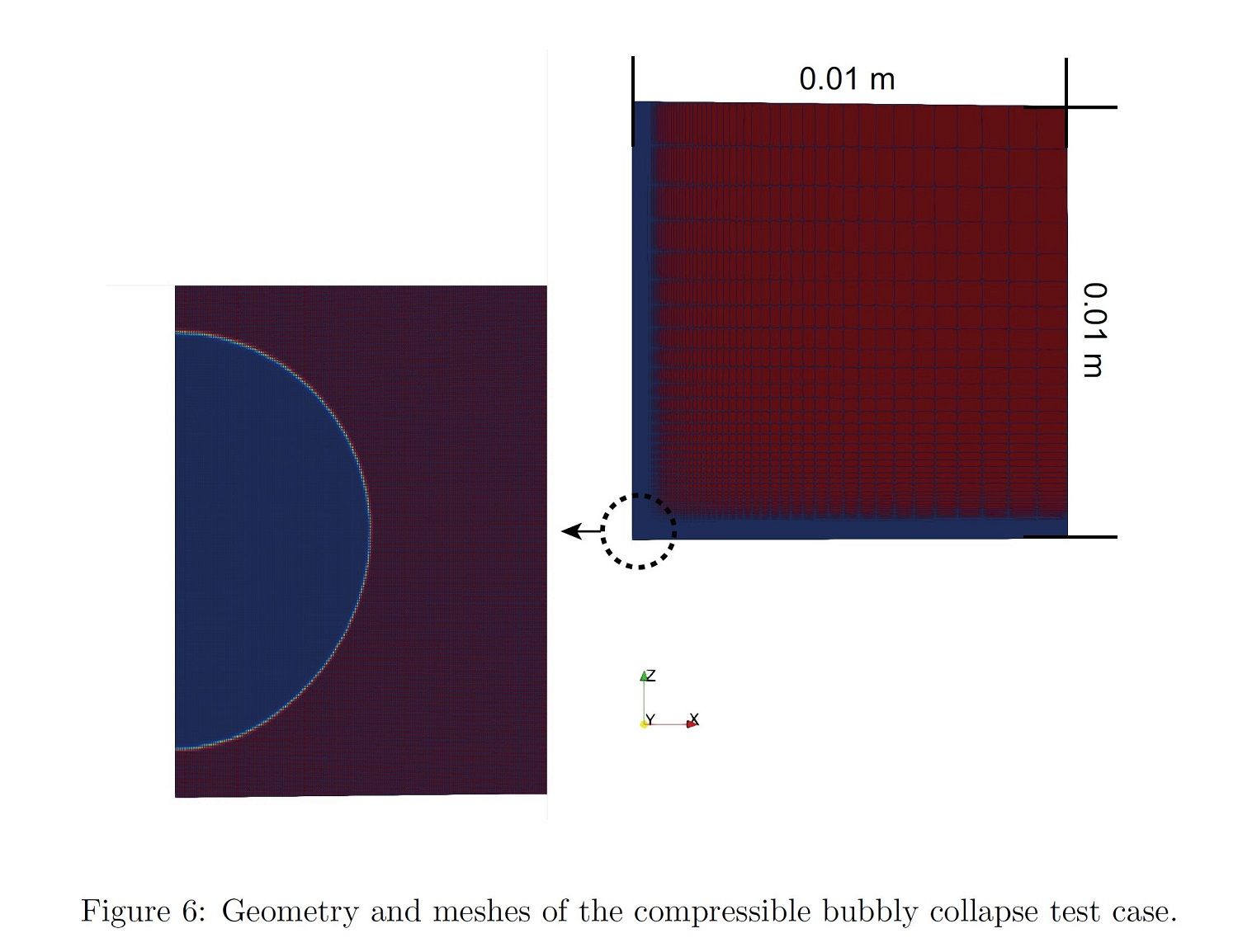

    东岳老师好,想请教一下:这个结果在OpenFOAM中是如何实现的?
    请问具体用的求解器,边界条件,初始条件以及物性参数?
    我最近用compressibleInterFoam,采用大概2000万左右网格量,想复现这个结果,并与文献中(Beig,2018)的结果进行比对。但是最终没能成功。想借鉴一下东岳老师的经验,感谢指点!

    这个算例我可以共享,但需要时间处理,我计划在夏天之前更新在 dyfluid.com。目前只能强调这个算例需要调用极度的网格非均匀性。其他的没有特别需要处理的。
    Cav
    @东岳 网格我这里倒是没什么问题,主要是用的哪个求解器呢?我用的自带的compressibleInterFoam, 但是算不出好的结果。边界条件我是固壁和无反射模拟远场压力,其他都是第二类零梯度边界条件。但是算出的温度场貌似没什么变化。另外,按照文献里的参数,初始压差也太大了吧?!
    这就是bubble collapse要算的
    就是compressibleInterFoam

    @东岳 好的,谢谢!期待共享!还有,感觉这种网格划分需要经验啊。
    如何既要保证溃灭后期的泡径内网格量,又不至于让网格总数太大,这样必然导致“极度的网格非均匀性”啊
    东岳老师对这种算例的网格划分有什么建议吗?可以参考一下网格划分方式吗?
    大体如此,只是极度的网格非均匀性而已
