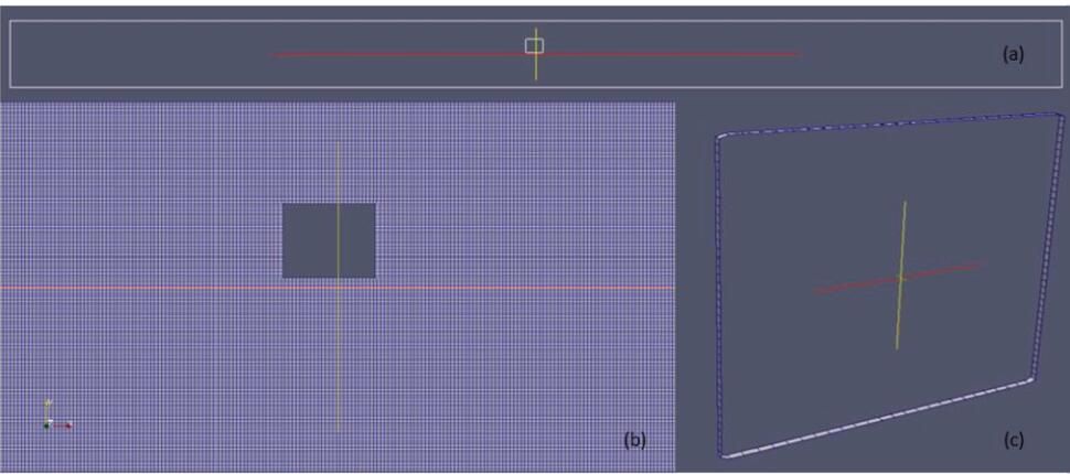

    想用snappyHexMesh划分一个二维的流域,流域中有一个矩形薄板,如下图所示(别人文献中的图)

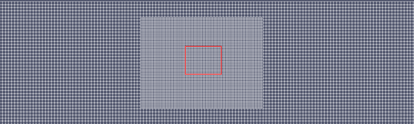

    但是为什么我画网格的时候始终无法把这个固体部分从网格中移除,如下图所示,红色区域部分本该有一个被删除的固体,但是现在全部都被画上了网格。
    并且locationInMesh也是在固体外部并且不在网格面上,请问大神们问题出在了哪里呢?
    可能是你的stl没有封闭

    @东岳 谢谢李老师回复,请问这个怎么检查是否封闭或者使之封闭,我这是用solidworks软件画的外部几何模型,导出来以后就是一系列点坐标,不知道应该怎么改。

    @东岳 李老师您好!几何模型应该是封闭的,因为solidworks画图草图不封闭的话也不能拉伸成实体,请问李老师还有没有可能是哪里出问题?谢谢李老师!

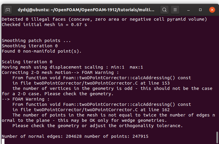

    画网格过程中出现这个提示是什么意思
