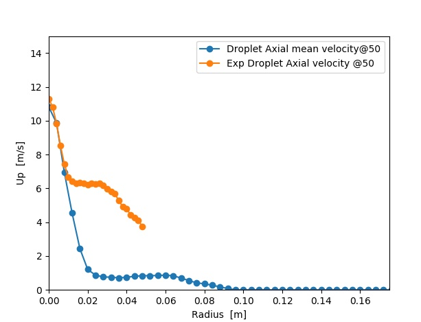

    如下图,再同样的位置上,我的模拟的速度再0.01以后就远小于实验数据。
    受力仅考虑drag和gravity。stochastic dispersion model。
    但是也有实验室同事写的collision model(已经在他们的毕业论文中验证过了)
    2-way coupling
    flow和实验数据匹配。
    injection 中的parcel 的size 和速度也和实验数据匹配。
    问题就是在径向一段距离以后,parcel的动量损失很多。
    不知道大佬们有没有什么相关经验?
    4ebe1f80-272c-4107-ab8d-ae747f0e738f-image.png sudu 的
