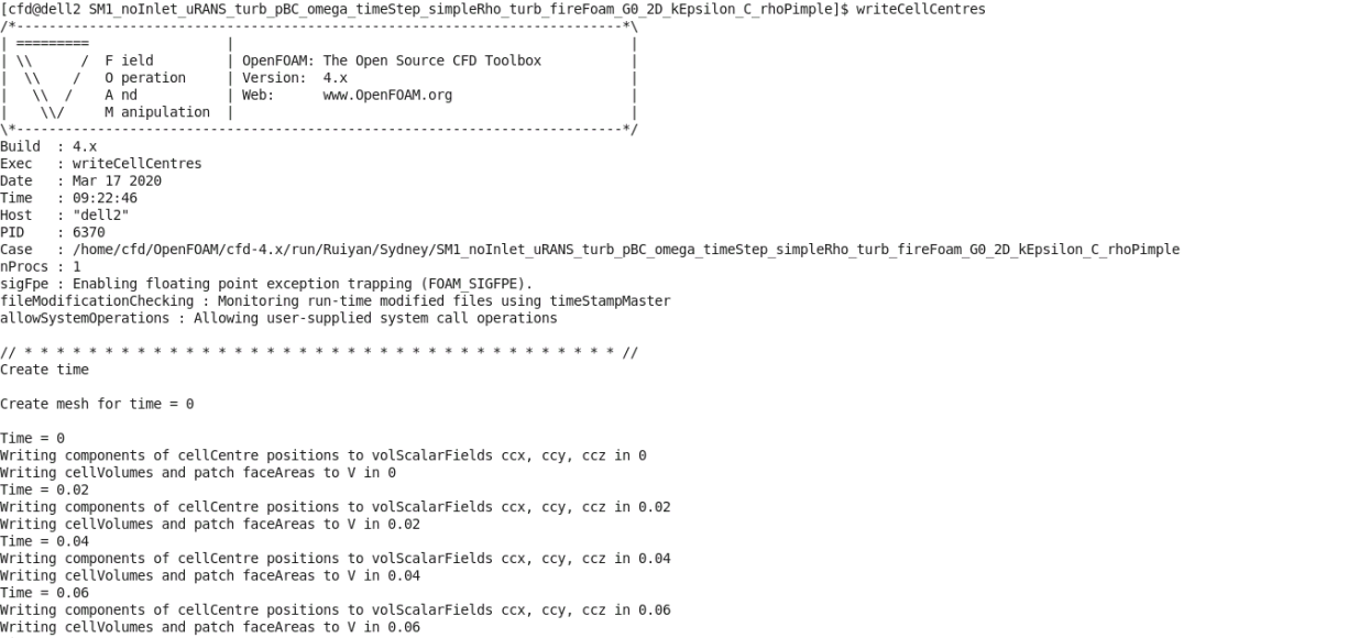

    @疾风GAVIN writeCellCentres是在算例路径下直接运行的命令行,输出结果在0文件夹下。一共4个文件,3个文件分别是每个cell中心点的3个方向的坐标,另外1个是cell的体积。每个文件的格式和FOAM那些场量的格式是一样的,也分为internalField和boundaryField,你需要的就是把boundaryField里面你关心的某个边界的坐标复制出来(就按照它原始的顺序,顺序千万不要弄乱了)。
    我一般的做法是,弄出坐标来之后用MATLAB(或者别的啥软件)运行个简单的程序得到每个cell对应的速度值(函数形式或者插值什么的),按照FOAM要求的格式弄好再弄到速度的边界条件里。

    @疾风GAVIN 好像高版本的使用方式改了?我在4.x和以下版本中都用过。代码在OpenFOAM-6/src/functionObjects/field/writeCellCentres/里面,你自己研究下看看~我之前输错了,貌似每个时间文件夹都会输出一遍- -writeCellCentres.png
    高版本:postProcess -func writeCellCentres
