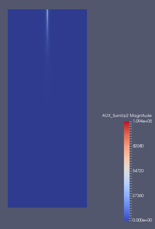

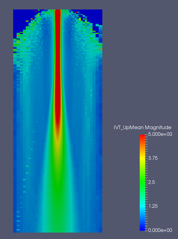

    field 1: AUX_SumUp2 如下图

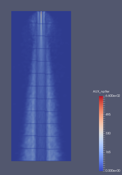

    field 2 :AUX_npIter 如下图
    再我的solver中有两个field 数值相除的情况
    AUX_npIter += kinematicCloud.npCell();
    AUX_npIter.correctBoundaryConditions();
    AUX_SumUp += kinematicCloud.SumUpCell();
    //AUX_SumUp.correctBoundaryConditions();
    IVT_UpMean = AUX_SumUp/(AUX_npIter + ROOTVSMALL);
    IVT_UpMean.correctBoundaryConditions();

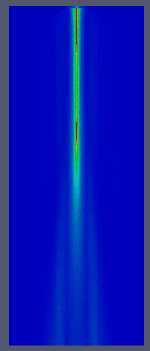

    但是结果十分诡异,如下图。
    CellValue 正常,如下图。
    请问各位大佬如何能解决这个神奇的问题。。。
    麻烦了

    @东岳 npiter 是数 parcel 有多少的,所以再某些地方会出现0,因此加上ROOTVSMALL,但是我改了SMALL,结果一样,只是值小了,异常数据的位置还是相同的

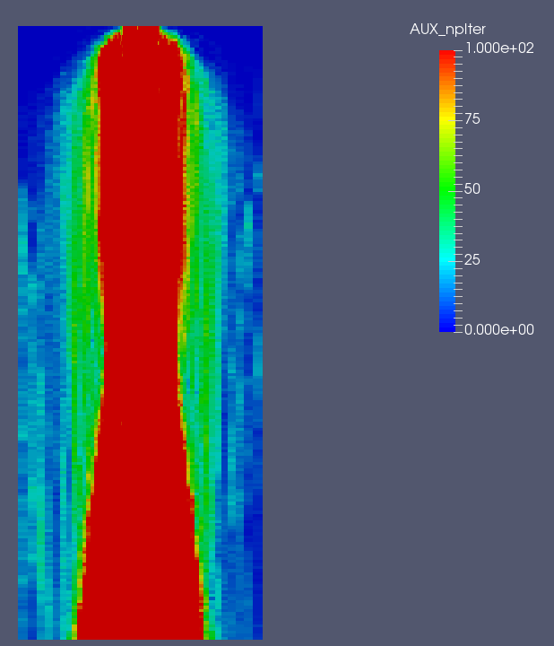

    这个是npiter的 cell值,ROOTSVMALL 一般都在 e-300左右?open foam自带的
    这个公式是做什么?如果AUX_npIter(粒子数)是0,那IVT_UpMean必然是一个非常大的值。我觉得你要不然障眼法一下:
    IVT_UpMean = pos0(AUX_npIter)*AUX_SumUp/(AUX_npIter + ROOTVSMALL);
    星 1 条回复 最后回复
    这个公式是计算平均速度,npiter这几步中,将parcel的速度加和,然后求平均值
    但是情况是这样的,我的cell值都没啥事,但是point的值就很诡异了
    @东岳 请麻烦再问一下 pos0是干嘛用的。。我刚才搜了一下 没看到
    在 中回复了 yfclark 最后由 编辑
    @yfclark

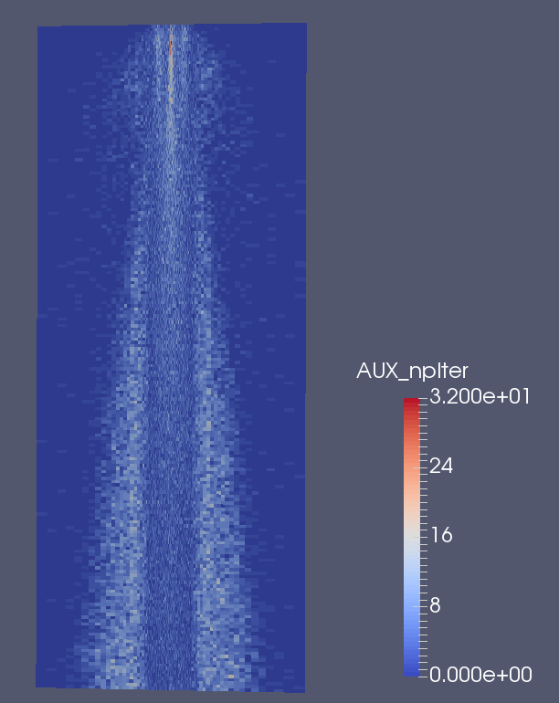

    找到以前的case看了一下,
    图1 是SumUp的cell值,靠近壁面比较小
    图2 是nptier的cell值,可以看到靠近墙壁的值有一点,25左右

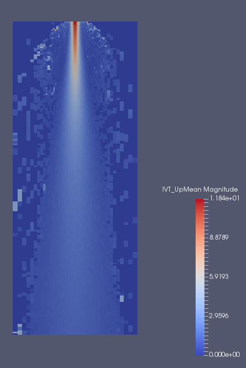

    最后两个field 相除的的结果是这样
    yfclark 神
    应该是除法的问题,壁面附近的粒子数为0,分母和分子都很小,但是分子的量级更小,才会出现局部大值,建议特别处理这种情况
    @星星星星晴 在 不知道为什么会生成特别蛋疼的field 中说:
    那可能是边界条件的问题,
