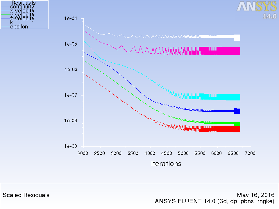

    疑问三

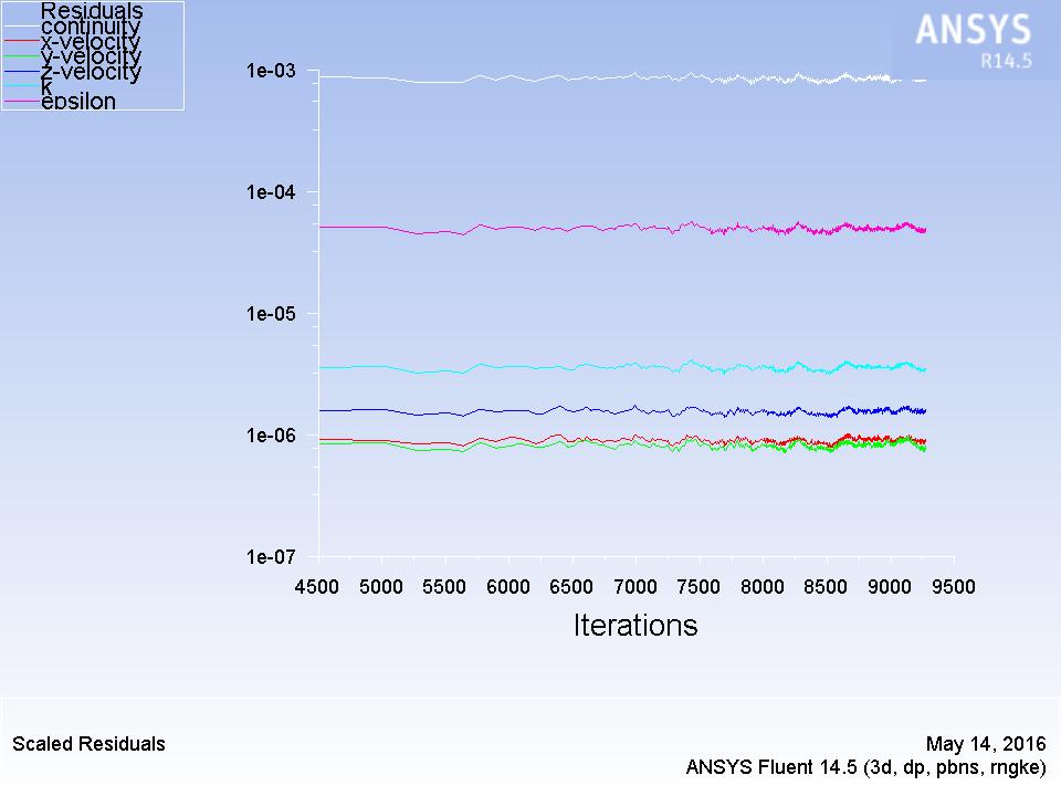

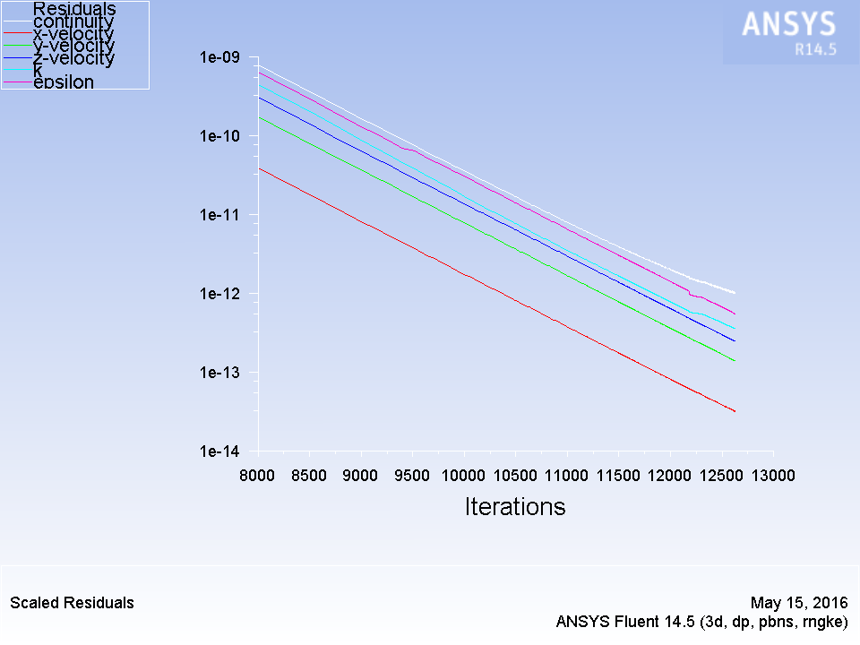

    除了68万网格这个算例,残差一直下降
    45万网格,88万网格,112万网格,140万网格,都有不同程度的震荡
    45万网格残差图
    88万网格残差图
    这样是否是正常的?残差震荡正常吗?残差一直下降正常吗?

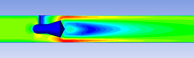

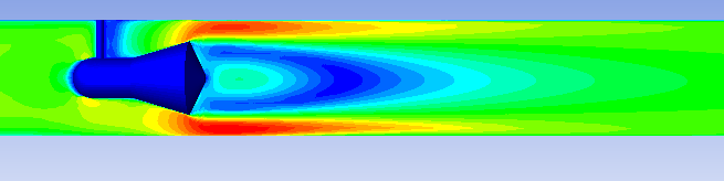

    @simthere
    疑问四
    延长了出口和进口,计算的结果有很大差异
    是否说明没有延长进口和出口的结果不可行了?
    在 中回复了 simthere 最后由 编辑
    @simthere
    延长了出口和进口,计算的结果有很大差异.是否说明没有延长进口和出口的结果不可行了?
    我更倾向于延长出口和进口。因为这很好解释。
    残差震荡正常吗?残差一直下降正常吗?
    很正常,尤其是一个固有的瞬态现象用稳态模拟的时候。看这个第二问:链接文本

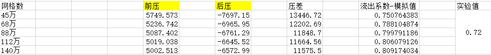

    alt text
    从这个图片来看,网格无关性已经做好了。即88万之后,压差达到稳定且不随网格变化而变化。
    另一方面,从88万网格的流出系数来看,值为0.800. 实验值为0.72. 误差在10%。已经可以接受。
    其他网格的数据,误差均为20%之内,也都可以接受。
    可以换一种思路:
    本文基于45/68/88/112/140万网格进行了无关性分析,结果如下。在网格88万之后,压差达到稳定且不随网格变化而变化。流出系数和实验值误差在10%之内,提高网格数量并不能减少这个误差。因此在下面的模拟中采用了88万的网格。

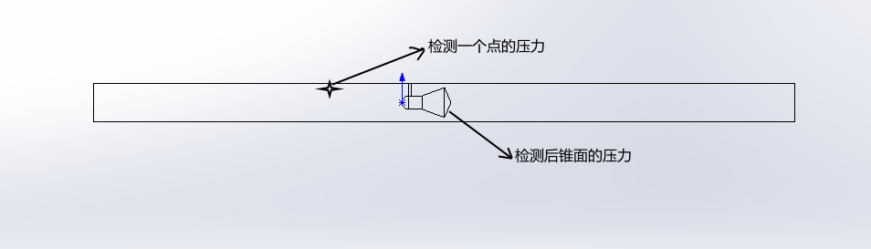

    不延长进口和出口
    随着网格数的增加,前后压差变化很小,而且前压和后压也趋于稳定
    延长进口和出口
    前压和后压的大小分别为5763.379和-6188.95,这种压力组合在没有延长进口和出口的结果中没有出现过。
    疑问
    进口速度一定,压力出口压力设置一定,那么监测点的压力值是不是应该保持定值?模型仅仅只是延长进出口,监测点的压力也应该保持定值吧?
    不延长进出口的计算结果,网格无关性得到了验证,其实我担心有人质疑,因为网络上看到的大多数评论倾向于两点:
    1. 网格数目越多应该越接近真实解
    2. 网格无关性的验证应该和实验对比,不断加密网格,模拟的结果和实验结果相差不大时,此时的网格才是无关的。
    我现在的模拟结果是最少网格(45万)的模拟结果最接近实验结果,达到网格无关的网格数模拟出来的结果偏离了实验结果。针对这一点进行质疑的时候,我还有点回答不上来:confused:

    1. 没有其他的参数可以比较了,文章中的数据也就给出了流出系数。
    2. 流出系数的定义
      流出系数$C_d = \frac{v \times \sqrt{1-\beta^4}}{\beta^2} \times \sqrt{\frac{\rho}{2\Delta P}} $
      几何模型确定之后$\beta$已经是定值
      模拟中介质确定之后,$\rho$也是定值
      速度入口边界给定了速度值,$v$也是定值
      所以唯一的变量就是$\Delta P$

    3. 残差震荡很正常哈,残差一直下降也正常,有可能残差降到机器量级才不会变。
